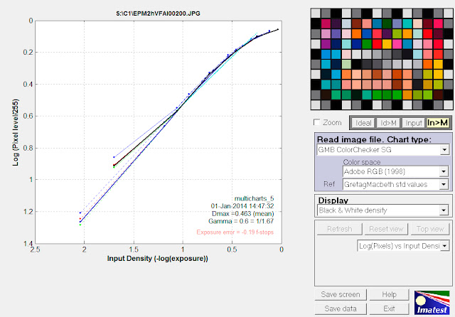

只要記得座標a增加就是偏紅色,減少偏綠色,座標b增加就是偏黃色,減少偏藍色,從中心越往外表示飽和度越增加
作者波控
太專業了!
那個圖我到現在還不會看
色彩座標圖是我弄的,但來源檔是IMAGING-RESOURCE,由CCSG的色盤圖去分析
每一個廠商都有自己的RAW處理軟體,可以轉出原廠的各種色彩,你只要到網站抓RAW回來轉出自己要的色彩用IMATEST去分析即可

階調的話,上到下 PROVIA ASTIA E-PM2
PROVIA和ASTIA一樣,都是高光對比降低,中間調以後PROVIA幾乎是固定斜率,
ASTIA則是越往暗部,斜率越大,但過渡算是很平順,E-PM2在高光與低光對比是較
平緩的,但中間調的斜率很大,整體看來有點S狀,斜率越大表示對比越高,遇到某
些純色區塊出現高對比時,比方臉頰,脖子,就很容易出現難看的斷階,斜率小雖能
減少這個現象,但對比不足的畫面又會覺得平面,灰暗,怎麼調整是門學問
E-PM2看起來是大家最重視的幾個色彩弄得不討喜,預設的顏色在膚色有點過飽和,藍
色紫色很準,而E-PM2的黃色是往紅色跑,富士的黃色卻是往綠色跑,也是一個明顯的
區別,也許對於色彩,還是存在一些能悅納人眼的元素,得避開人眼與大腦的雷區,不
然畫面會不協調
