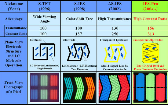

AS-IPS (NEC 20WMGX2):
H-IPS (NEC LCD2490WUXi):
以上引自:H-IPS VS S-IPS
LM240WU4這塊據說是今年LPL出的A-TW-IPS面板,當初只是想搞懂他是哪一塊面板
看來越來越難理解了
因為看一些S-IPS面板他的形狀都是"ㄑ"可是今天看了大大的圖
看來我的疑惑越來越多了
