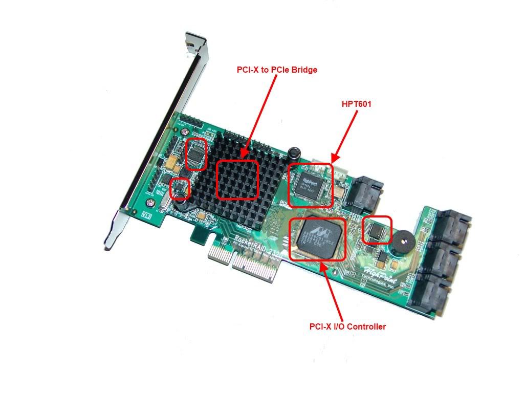

idleic2
加入日期: Mar 2004
您的住址: 亞洲.台灣.台北
文章: 2,054
作者lompt
也不是標示錯誤啦
這是一個故事
我覺得還是不該講出來
只是我只能說答案是NO
那就是說 效能低下 的 HW XOR 嘍 !
所以 rr2320 才有兩種 mode
writethrough mode 是 HPT601 XOR
writeback mode 是 CPU XOR
以上是猜測 !
所以 rr2320 才有兩種 mode
以上是猜測 !
HPT601在這頁面提示了這個用途:
http://www.highpoint-tech.cn/china/HPT601c.htm
不要想太多...
舊 2011-03-31, 11:28 PM #52
vxr離線中
vxr
vxr的大頭照
您的住址: 地球的上面..
文章: 5,854
Exclamation
幾個紅色的部分....
那個Bridge根據Intel的文件可以連接一顆I2C的控制器...
這張有沒有NVSRAM??..
此文章於 2011-03-31 11:42 PM 被 vxr 編輯.
