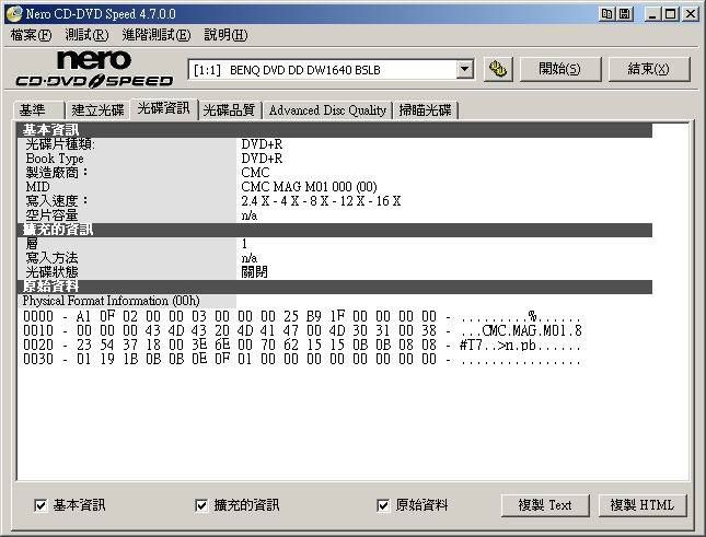

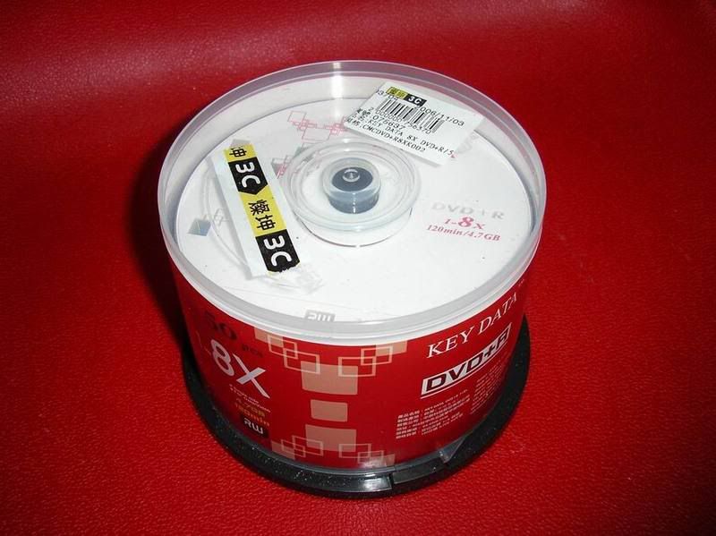

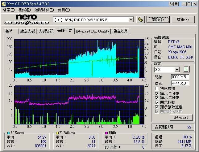

在改機前所作的測試KEYDATA 8X DVD+R:
![]() ![]() ![]() 素質真的有點鳥=_="... 接下來,才是痛苦的開始.....

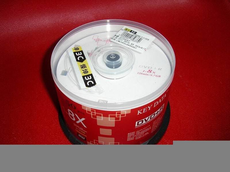

為了測試韌體之間的差異,我只好去買一筒做測試比對:
![]() 雖說6650A對於DVD-R的燒錄表現並不如DVD+R要來得好 ![]() 這是測試數片之後的觀感.... 再下來是更新韌體的過程;一樣地,如果依照以下的更新方式;視同喪失保固.... 在此先行聲明一下 ![]()
