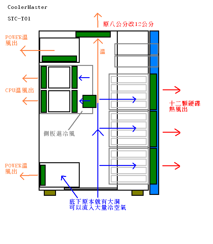

補一張這個機殼的熱對流圖。
基本上是這樣設計的。
