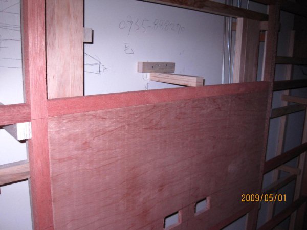

一般木結構壁掛補強類似這樣 圖片網路找的
木作壁掛補強

昨天晚上水電師傅幫忙把電視掛上去了,原本說要鎖8顆螺絲的現場卻只鎖了6顆
我問為何少鎖了兩顆,師傅說他算過認為鎖這6顆架子就很穩了,請問是真的的嗎?
大家可以幫我們看看嗎?鎖的位置如紅線標的,謝謝。
