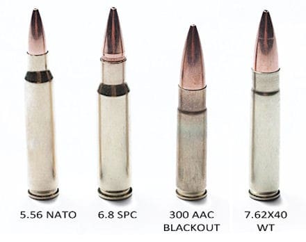

題外話,.300 AAC BLK prelude大有興趣嗎?
https://www.google.com.tw/search?q=...ATO%3B758%3B547
Sierra 1390
https://www.google.com.tw/search?es...100%3B880%3B660
http://www.midwayusa.com/product/68...tail-box-of-100
幫幫忙你當的是哪一國的土匪軍?清醒一點看清P大的彈頭
https://www.google.com.tw/search?q=...D1%3B1024%3B768
M193 M885 等軍用彈頭 是平頭 或尖頭
https://www.google.com.tw/search?q=...htm%3B508%3B300
P大 用來重裝的 Sierra 1390 是民用打靶或打獵的彈頭 中間有一個洞 內為空心
軍用彈頭穿透力強 制止力弱
民用子彈穿透力弱 制止力強
用途是不同的
P大在中華民國當兵用的 也都是尖頭彈 除了M200空包彈(沒有彈頭) 以外

重新看圖,誠如SUNGF所述
樓主採用的是Hollow Point,這點受教了
但是彈尖切平或缺口
以改善彈頭擴張效能,這不是Hollow Point的專利吧
