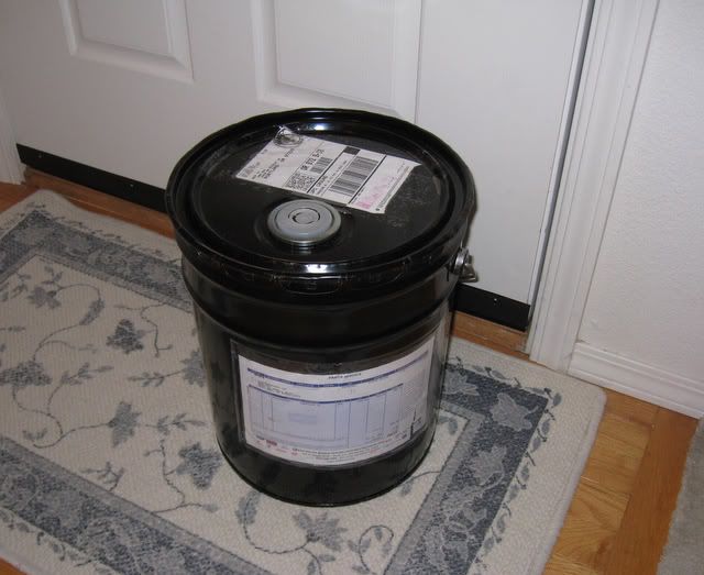

今天剛收到5加侖Subaru extra-s GL-5的齒輪油...
看來我的手排箱最近會很高興~
看來我的手排箱最近會很高興~
http://i285.photobucket.com/albums/ll51/LMT16/002.jpg
查了一下,這支GL5油可以給手排變速箱用,也就是說不會過滑造成同步器或LSD打滑。
目前車上就是這油,整體比紅線表現得更好,冬天特明顯,極少遇到lady卡卡 排不進檔位...
STi OE的油.
舊 2011-11-10, 04:51 PM #518
