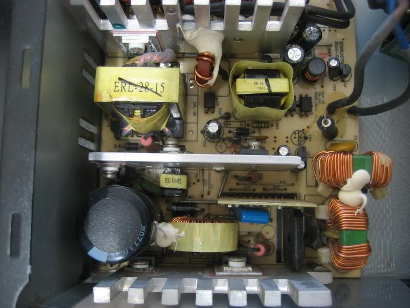

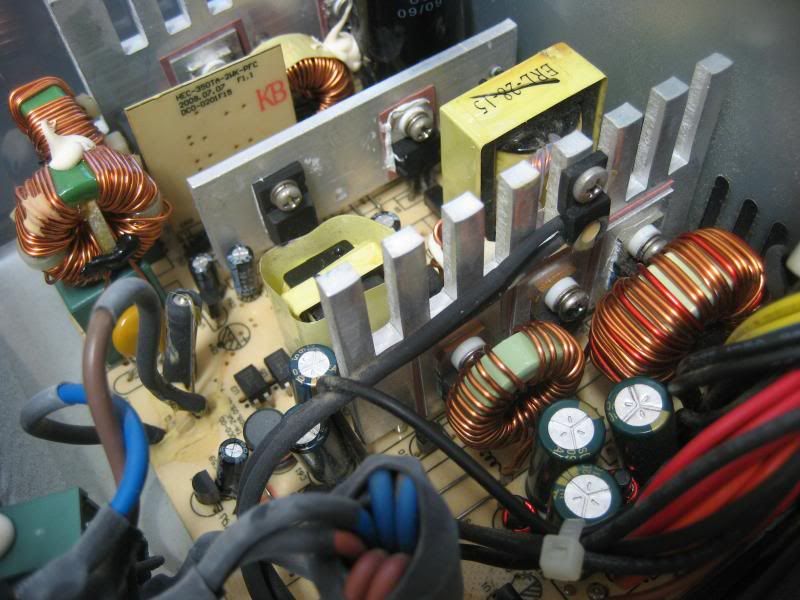

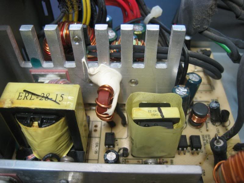

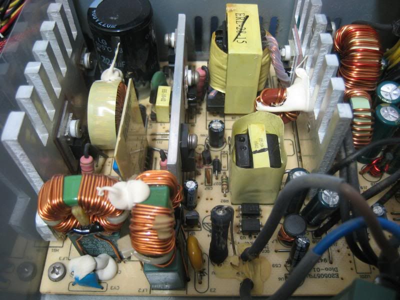

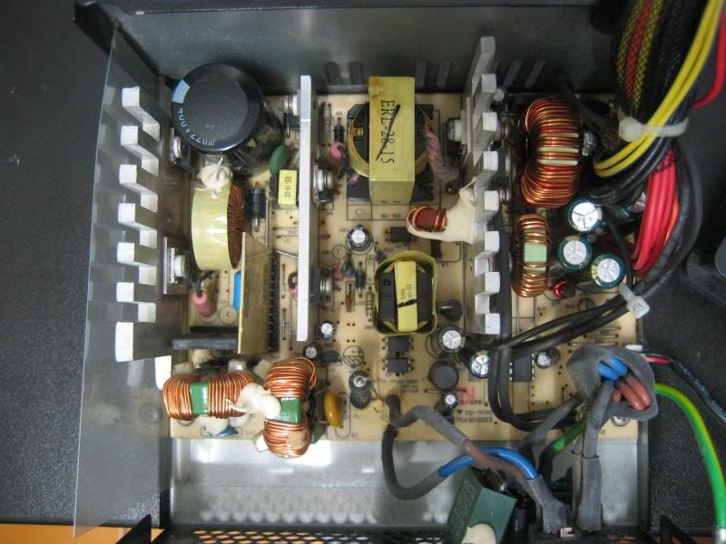

不知道是否可以拍幾張PSU內部的相片 ....
這棵PSU很有機會應該也可以見到電容掛掉的地方...
第一次在這使用貼圖,希望會成功
我自己看是沒看到爆漿的電容,
舊 2013-07-24, 08:35 PM #44
ficcy離線中
anderson1127
文章: 4,039
初步來看是沒見到爆掉的 , 不過 , 有些電容會從底下澎漲的 , 照片雖然看起來機會不大
不過還是請 ficcy兄注意一下了 !!
最好是用三用電表查ATX PSU的接腳電壓狀況 ,在無負載下啟動 ,看看電壓那裡不正常開始查起了...
如果不想這麼麻煩,那就把輸出端的電容都換一換吧 ,這個有點賭博的意味....
