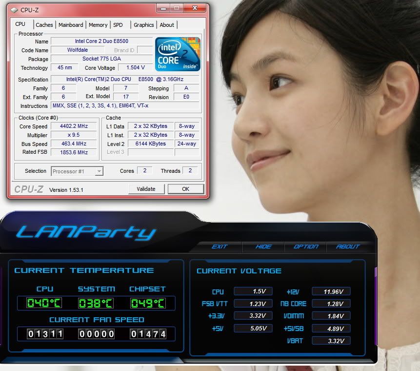

待機:

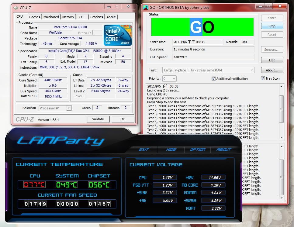

ORTHOS小燒一下的平衡溫度(最近天氣變涼了沒80度了)
Tower120配的風扇剛剛拆出來看了一下,是ADDA AD1212LX-A7BGL這顆
