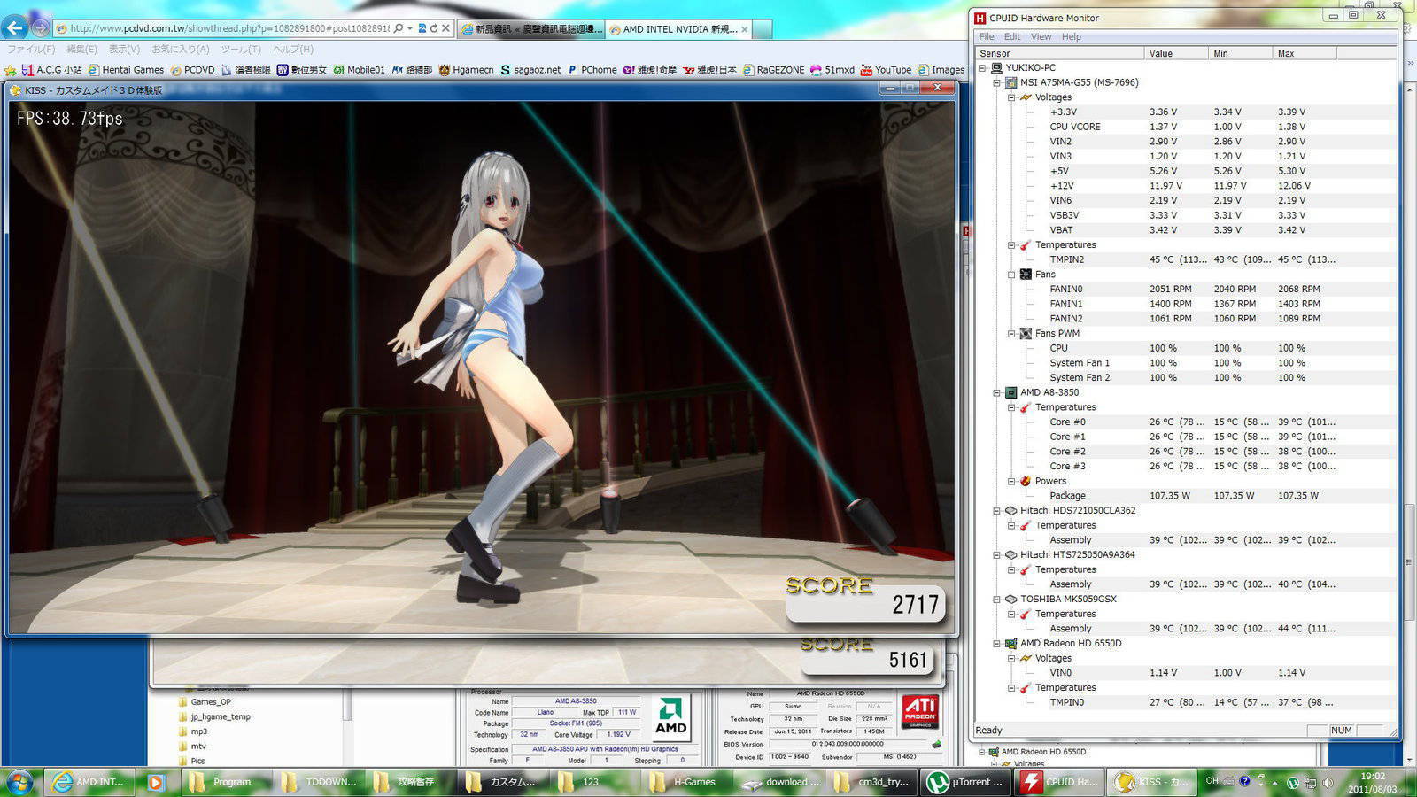

哪邊的電壓啊?
所有裝置都是放上去直接測,沒動過電壓設定捏
謝謝針對我的語病說~ (這部分是我的錯)
我是指你的負載功率高的異常部分。
有其他網友有指出,你的重度負載功率是偏很高的狀態。
他們平台在重度負載下也沒有你的高的這樣異常。

這篇
http://www.xfastest.com/viewthread....4&fromuid=20507
的APU, 不管是3850還是3650, 電壓的部分都在1.11~1.12V附近...
您要不要檢查看看設定是不是不正確?

這篇
您要不要檢查看看設定是不是不正確?
樓主電壓1.34~1.36是在加壓什麼意思的?
自己做完都沒看一下數據哪邊不對勁嗎?

XF的哪篇CPUID裡面有顯示
CPU的Max Voltage是1.38V, Min是1.02V...
不過測試最高瓦數是153W(A3850 整機)
待命或是測試結束時電壓最多也1.12V附近....
所以只能懷疑樓主的測試有問題了。
另外樓主的測試CPU-z裡面, Ram部分, AMD的平台有tRC的數據(33),但是沒CR的數據
Intel的部分則是反過來,有CR的數據(很漂亮的1T),但是tRC就缺少...希望能換個版本的CPU-z看看能不能顯是正確的數字。

作者ccyew
這篇
您要不要檢查看看設定是不是不正確?
沒有吧,負載下都是1.3-1.4v,你自己舉的例子AIDA64裡面最高電壓也是1.3x
http://www.guru3d.com/article/amd-a...cessor-review/9
http://www.guru3d.com/article/amd-a8-3850-apu-review/9
用電壓這點來砲似乎說不太過去

作者askz
用電壓這點來砲似乎說不太過去
但是跑完之後待命電壓似乎不太對吧?
還有總體功耗也不能忽略不是嗎??
