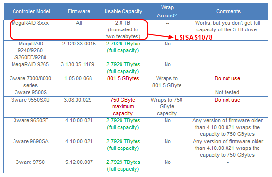

作者bonoc
請問您的7K3000 3TB 是使用在 PERC 6上嗎?
小弟想逐漸把2TB硬碟轉移到3TB硬碟,
但查了一些論譠都說 PERC 6不支援3TB硬碟
只有您這篇有提到3TB,不曉得實際上機,能運作了嗎?
LSISAS1078使用3TB HDD..
依然可以運作
他只會被truncate...
我想強調他是完全不支持識別3TB容量(full-volume)的HDD..
因此它的操作就是truncate..
這部分我有問過LSI..
他們沒有打算讓LSISAS1078可以識別3TB HDD..
就算是未來也是never.....
此文章於 2013-02-24 11:25 AM 被 vxr 編輯.
舊 2013-02-24, 11:22 AM #48
vxr離線中

作者bonoc
感謝vxr大熱心的回覆
羞愧小弟英文程度不佳, 無法識別truncate 在這裡適切的中文語意
truncate (vt.)切去頭端,縮短,截棱成平面
可以運作,可是truncate ?
請問這句話意思是?
1.抓得到硬碟,可以存取,但資料超過2TB時會出問題?
2.抓得到硬碟,可以存取,但只能單顆硬碟使用,無法建立RAID?
3.總而言之,可以用,但資料會有問題,所以不建議使用大於2TB的硬碟
再次謝謝您!
truncate就是截斷..
也就是把3TB容量直接截斷...
但是截斷到哪些地步..
根據LSI官方文件顯示:
奇怪的是!..
反而3ware那票團隊對於古代產品96xx支持非常完善..
還包括得對4TB HDD的完美支持...
如果您要考慮對>2TB HDD的支持..
請使用LSISAS2108以上的產品..
此文章於 2013-02-24 11:53 AM 被 vxr 編輯.
