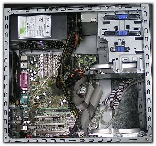

在網路上看到這張圖後...
我想我不會考慮Coolermaster Elite 341了
http://img.photobucket.com/albums/v...ES/e49cbcb4.jpg
右下角非常空
至少也放個硬碟架也好

在網路上看到這張圖後...
所以硬碟架轉90度裝應該是未來的趨勢。

上個圖...這樣的裝法是否有所不妥?
http://img.photobucket.com/albums/v...ES/abcb9a45.jpg
當年K6-2第2台PC就這樣裝
結果...還好硬碟沒死XDDDDD
之後就去買大機殼了
每顆硬碟絕對會空一格
且加裝2顆 12x12的風扇
強制抽風散熱
