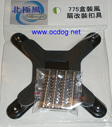

散熱器本身是ok的
便宜效果也ok
缺點是常常要清塵
最大的缺點是
他的轉接扣具 for 1155, 1156, 775腳位的
插銷如果拆上拆下2-4回內幾乎是必斷= =!!
而且備品超難買到..
斷了你的青鳥就只能用在amd的cpu了...
個人覺得這才是最大的缺點
如果斷了插銷,我想就只能去找長螺絲螺帽來裝
size不容易找之外,還變成裝扣具要拆下主機板(除非你機殼是背板有開洞的)
我覺得他如果能配上品質好的轉接扣具,這樣才真的有c/p值,不然長久使用不安心
(用於AMD的話則無此疑慮)
