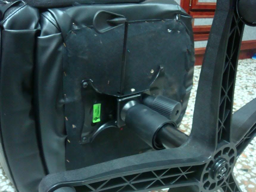

看完新聞就在想,這大概是"那種形式"的底盤,後面看到照片,果然是,這種簡易底盤上層沒有另一塊底板,氣壓棒爆開,如果上面的椅墊又剛好是中間有挖孔的那種木板,那的確就會直通海綿,打屁股了,基本上你坐的椅子如果是可以後仰的那種,是不用怕這問題了,有後仰機能的底盤,上面一定還有一層底板,通常是3mm厚的鐵板,就算氣壓棒爆開也不至於打穿,除非氣壓棒內灌的是火藥,不過如果是鋁合金的就不一定,鋁合金的有的上面還是會開孔,以節省成本,看到這新聞總算明白公司內為什麼說不敢採用大陸製的氣壓棒,真的威力十足啊
剛才看了一下
氣壓桿和椅墊中間有空隙,是用旁邊鐵架固定在椅墊底盤
底盤是塑膠板 ,塑膠板內是一塊木板,再上面應該是棉墊了

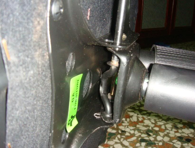

專業的來了 ,請教一下專業的,氣壓或油壓如何分辨?
現在坐的這張最先是有一層鐵板沒錯,再上來好像是木板(包住了)(約1.2公分),然後是海綿
第三張那有鐵板部份有一個大洞,並沒有在正中央,正中央是凸點(卡住調整桿)的地方
這樣能算是安全嗎?...我有想要把兩部份分離後再夾一層鐵板,現在坐起來都怪怪的

這是標準的蝴蝶座,這種你不用擔心啦,雖然也是滿陽春的底盤,但是經歷過時間考驗(應該50年以上有了),有問題早就爆了,這種底盤當初在美國被開發出來,生產到專利時間失效,被台灣又撿來繼續發揚光大,陽春歸陽春,但是簡單可靠。
至於氣壓棒是氣壓還是油壓,怎麼說呢,都已經說這東東叫做"氣壓"棒了,當然只有灌氣體,伸縮靠的是氣體的可壓縮性,液體沒可壓縮性,不是製作這種裝置的理想材料,真的灌液體,要有馬達引擎之類的當動力施壓,你的椅子應該沒引擎吧?
至於你想拆開啊,沒適當的工具,而且對底盤構造不熟,不建議你這樣做,不然可能沒被氣壓棒打死,先被那條大彈簧打飛,別小看那條彈簧,以為只是承受一個人的重量沒什麼,而且拆開要拔除底盤的中心軸,沒機器你裝不回去,有焊接裝置的話倒是可以。
堅持要做補強的話,教你個簡單點的,就是底盤跟椅子之間,有四棵螺絲固定,解開就能拿下椅墊,然後去看要找鋼板還木板,照著挖出一樣的孔位,墊在底盤跟椅墊中間,再鎖回去,這樣最簡單,只要動用起子跟電鑽就好,不過墊太厚的話,椅子總高度會變動,可能會變得比較難坐點
