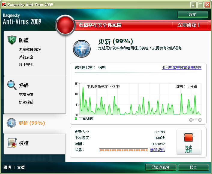

剛剛安裝KAV 2009試用看看,
光第一次更新就花了半小時還沒完,
有沒有那麼久啊∼囧
