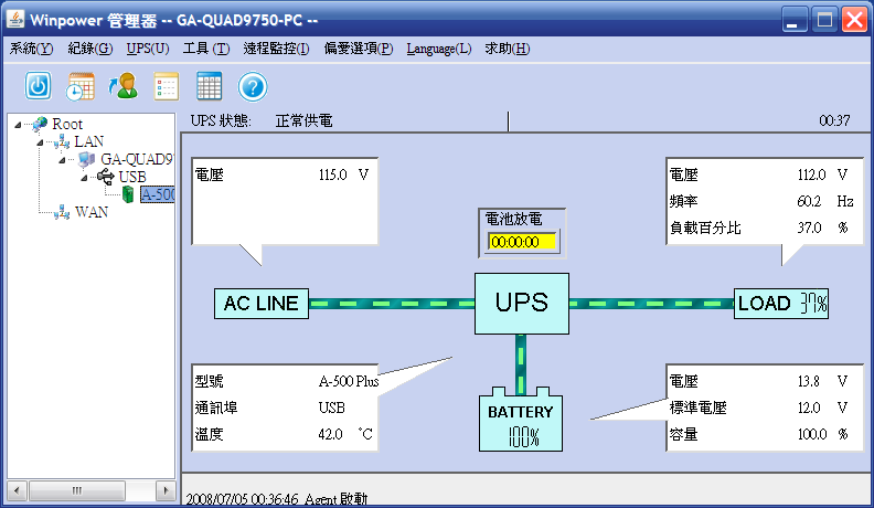

飛瑞UPS監控軟體說的
接主機+5 port HUB+Cable Modem+創新2.1喇叭+BenQ FP222WH
正常使用狀態,待機大約在34%
此文章於 2008-07-05 12:50 AM 被 titanic 編輯.
