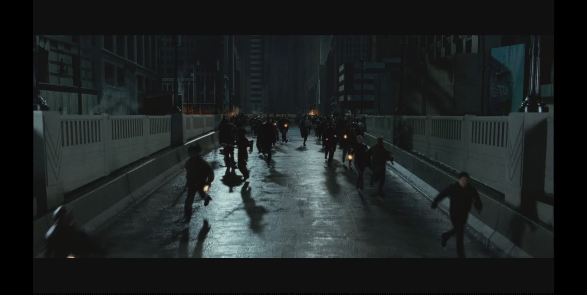

H.264 硬解和軟解的畫質問題在各大HDTV網站已經炒翻天了
對於這種答案如此明確的問題為何會看法不一我實在感到不解
只要H.264 decoder遵循解碼標準,不管是軟解和硬解出來的畫面應該都是相同的
底下我作個實驗比對:
截圖模式:
KMP 2.9.3.1214 @ VMR9 Renderless Mode
Memento.BDRip.DTS.5.1.720p.OAR.x264-LsE.mkv @ 01:35:02
CoreAVC 1.2.0.0 軟解(standard deblocking)
http://i160.photobucket.com/albums/...P/CoreAVCSA.png
PowerDVD 7.3 H.264/AVC decoder 提取版 軟解
http://i160.photobucket.com/albums/.../KMP/PD73SA.png
PowerDVD 7.3 H.264/AVC decoder 提取版 硬解
http://i160.photobucket.com/albums/.../KMP/PD73HA.png
md5 hash result:
d20ca82ad368df85e9b701ad...

更正先前的說法...
剛剛又重新確認一次PD decoder是否有deblock的問題
關於x264-mkv,無論軟硬解都和CoreAVC解出來完全相同,
但也發現CoreAVC解x264-mkv不管有沒有開啟debolcking畫面是完全相同的
在來看看H.264-TS,下面的圖片截自I Robot.1080p.oar.h264.dts.high-bitrate,orbitlee發布的版本
或許是因為碼率很高,原始圖片幾乎看不出差異(更別說是動態的時候了 )
但是將截圖切一小角在放大為300%比對(圖有點大,想看的自行點擊):
CoreAVC standard deblocking:
http://i160.photobucket.com/albums/..._CoreAVCSAc.jpg
(完整圖片)
CoreAVC skip all deblocking:
http://i160.photobucket.com/albums/...reAVCSAndec.jpg
(完整圖片)
PD decoder dxva mode:
http://i160.photobucket.com/albums/.../IR_PD73HAc.jpg
(完整圖片)
沒錯,PD decoder確實是沒有作deblock
因此雖然在高碼率H.264-TS影片不易看出區別,
但是如果高動態時碼率不足應付(TS檔清一色是CBR)缺點就可能暴露出來
不過CPU不夠快的使用者想看高碼TS影片目前還是只有用PD decoder硬解一途了
