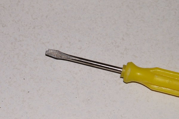

ben170
文章: 307
我昰直接用一字起子慢慢敲
因為我有問過找師父1坪 3000元
所以自己DIY 連雞絲共花500元
你可看看我3年前的修復DIY~
http://ben170.pixnet.net/blog/post/28158811
