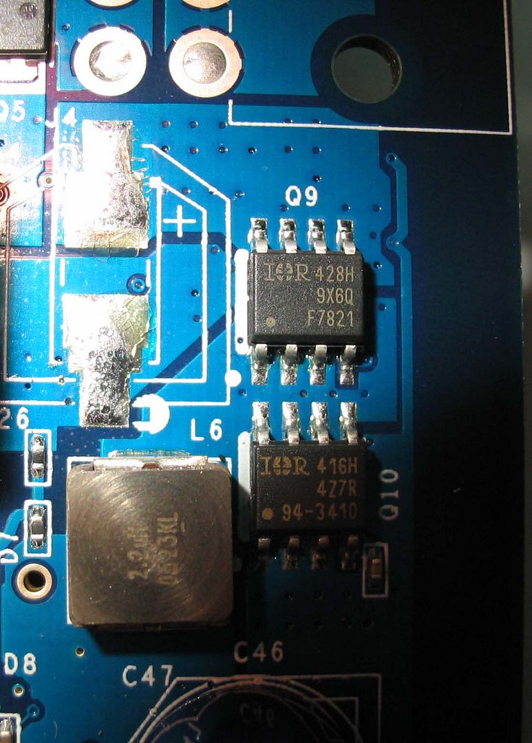

那顆燒掉的IC有它的名稱嗎?或是換回來的新品上同樣的
地方也是用相同的IC,可否來張沒燒掉時的IC照片.

部分電源供應器/電源電路並沒把ocp跟scp做的很好,所以會在輸出異常時無法觸動保護,將電路閉鎖,導致更嚴重的故障。
之前處理一張主機板,cpu供電電路其中一相的High-side MOSFET被擊穿,所以呈現12V輸入直接與Vcore輸出短路的情形,若是使用未有保護的電源供應器,就會發生12V電源直接灌入CPU Vcore針腳,這時CPU有極大的可能將直接燒毀。當使用具有保護電路的電源供應器時,就會在通電一瞬間,偵測到過電流,觸動保護直接將輸出閉鎖,power會呈現鎖機狀態無法再開動,目的就是要知會使用者發生異常,等待排除故障。
只是目前遺憾的是,大多數電源供應器只有OVP/UVP/SCP等保護,OCP/OLP/OTP相當缺乏或不完整,所以使用上需要額外的小心。
