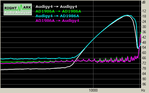

Audigy的SRC呀•••找到了很久以前貼的圖,小弟貼的交叉測試•••
自錄與跟內建音效互錄
比照開Resampler的互錄
就是這樣,比內建音效還差,要掛Resampler才能改善,
看起來Audigy 4的錄音好像還比放音好。
