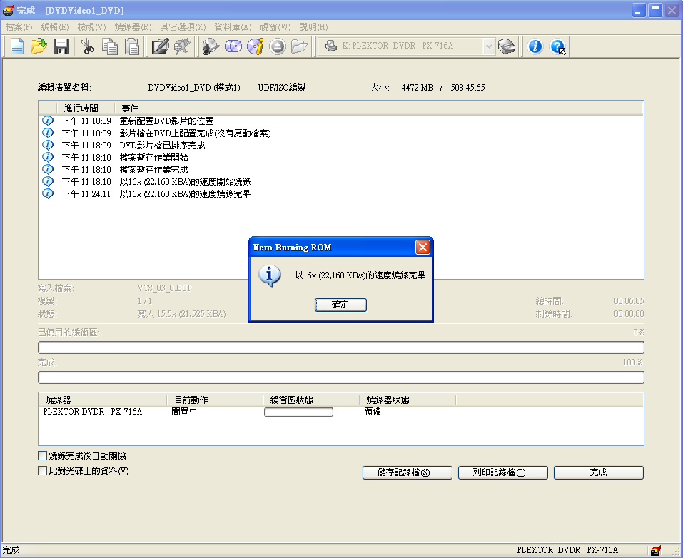

Sorry,到今天才有需要燒片.今天燒了CSI犯罪現場第二季,做好測試了,結果是
nForce4 MB內建Ti IEEE1394a晶片,
PX-716A接IEEE1394a,連續壞兩片,燒到一半莫名奇妙停了,我可憐的T02變色龍
改接USB2.0,結果之前只能12X的USB2.0,這一次竟然能到16X,看來nForce4內建的USB2.0很強
PX-716A的韌體是1.04 update版,不過照前例,用16X燒的T02變色龍,都是只能直接丟掉,這一次測試損失3片T02變色龍
http://img.photobucket.com/albums/v...12527/16X-3.png
