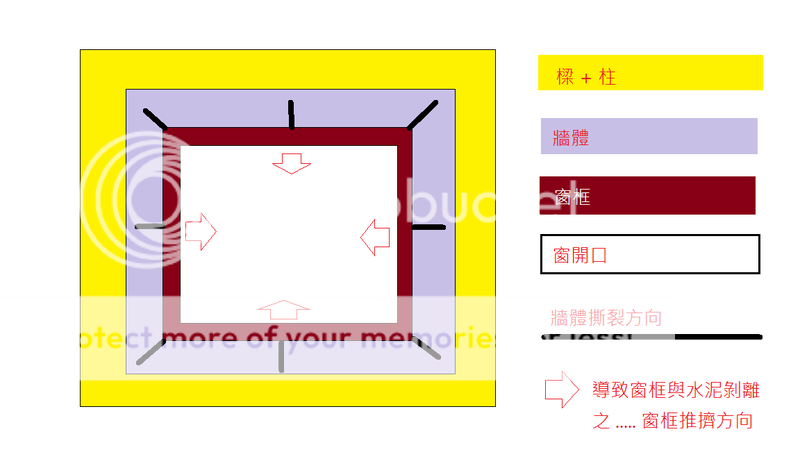

xx123
文章: 634
窗框裡空心是普遍的 . 不論塞土塞得多密實 ....
提供簡圖 . 說明窗相鄰的外力是怎麼跑的 . 而造成普遍窗框內裡水泥空心剝離斷裂的問題
勿嫌我是用小畫家搞的啦
此文章於 2017-08-06 10:51 PM 被 xx123 編輯.
