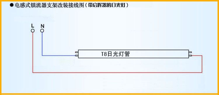

T8 LED我裝上了, 很亮...
這東西實在很輕, 拿在手上, 感覺好像沒在拿東西說...
反正現在的LED, 光源跟傳統燈管 還是有差別, 所以加減用吧...
等到日後LED更成熟, 那時再買比較好的(例如 散熱的鋁, 選擇較厚一些的款式)...
我分離式裝在浴室, 一體式裝在廚房 , 這種選擇是因為傳統T8燈具, 可以把電源線遮蓋起來, 一體式會有一部分的線露在外面...
裝分離式時 我有在掙扎, 因為實在有點懶得去拔掉 電感鎮流器 , 因為如果不拔, 日後換回傳統燈管會很方便...
不過我最後還是拔除電感鎮流器(東西還在原位上, 只是電線剪斷了)...
一不做二不休 , 我後來連 啟動器 的電線都剪斷了...因為最後決定要剪就剪個徹底...
有拆開分離式燈管看, 同一側的那兩個 突出的小銅腳, 是連接在一起的(用一片薄的銅片 連接固定住, 銅片中間接上一條電線, 接到電源電路板)...
所以我一端就只有接一條線...沒接的線就用電工膠帶捆好...
我的接法如下:
