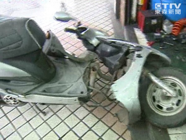

機車半路斷兩截 騎士險遭砂石車輾過

作者h101000
這台看起來不太像GY6系的車(像100的,車台比較細)
我遇過的有斷在前面的
也有斷在兩邊的
通常以賣海產的或住海邊的越嚴重
一般情況斷掉起碼都破十年了
而且不是整個斷掉那種
當然啦這種車台斷掉感覺就像中間陷下去一樣應該也沒辦法騎了
所以高齡GY6系車種請在底下畚箕鑽洞或直接拆開畚箕看是否有大量繡蝕物出現
有的話最好是趕快送修
一般修起來再打些洞應該又是一尾活龍
