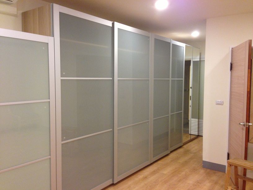

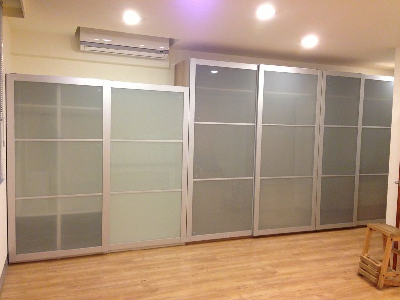

給個參考
一樣的衣櫥
我人在 IKEA 買了三組分別是 200寬 + 200寬 + 250寬
連工帶料含運加裝 八萬七千多 (沒記錯的話)
如果類似的櫃子找 ORDER 的話 大概要 15萬跑不掉
完工照

給個參考
一樣的衣櫥
完工照
http://i130.photobucket.com/albums/...ro/IMG_0227.jpg (http://s130.photobucket.com/user/Ph...G_0227.jpg.html)
http://i130.photobucket.com/albums/...ro/IMG_0226.jpg (http://s130.photobucket.com/user/Ph...G_0226.jpg.html)
9尺+7尺+7尺= Order喔!八萬七千是做矮櫃呀
