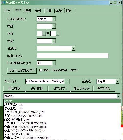

請問大大!我的一個dvd的iso…
裡面有五集…但但每集分布在不同的vob裡…用SmartRipper轉出來…一集就變成2-3個vob…
轉h264的話…用winmenc有辦法讓它一集只有一個檔嗎?
舊 2007-09-04, 01:30 PM #473
alextep離線中
alextep
文章: 74
作者alextep
請問大大!我的一個dvd的iso…
自打嘴巴…
在網路上找到一版似乎跟原創yawoo大大不同的修改版!(我是到原創網頁抓懶人包的)
他的DVD頁簽可以從我的虛擬光碟讀到VOB…也能轉的出H264…
也就能把同一集不同章節的影片轉成一個檔了!
他的profile裡更為簡單一些!是中文的!
發現要在DVD頁簽都選擇好後…還要按"增加以上設定到工作"才會有動作…
以下是圖…
