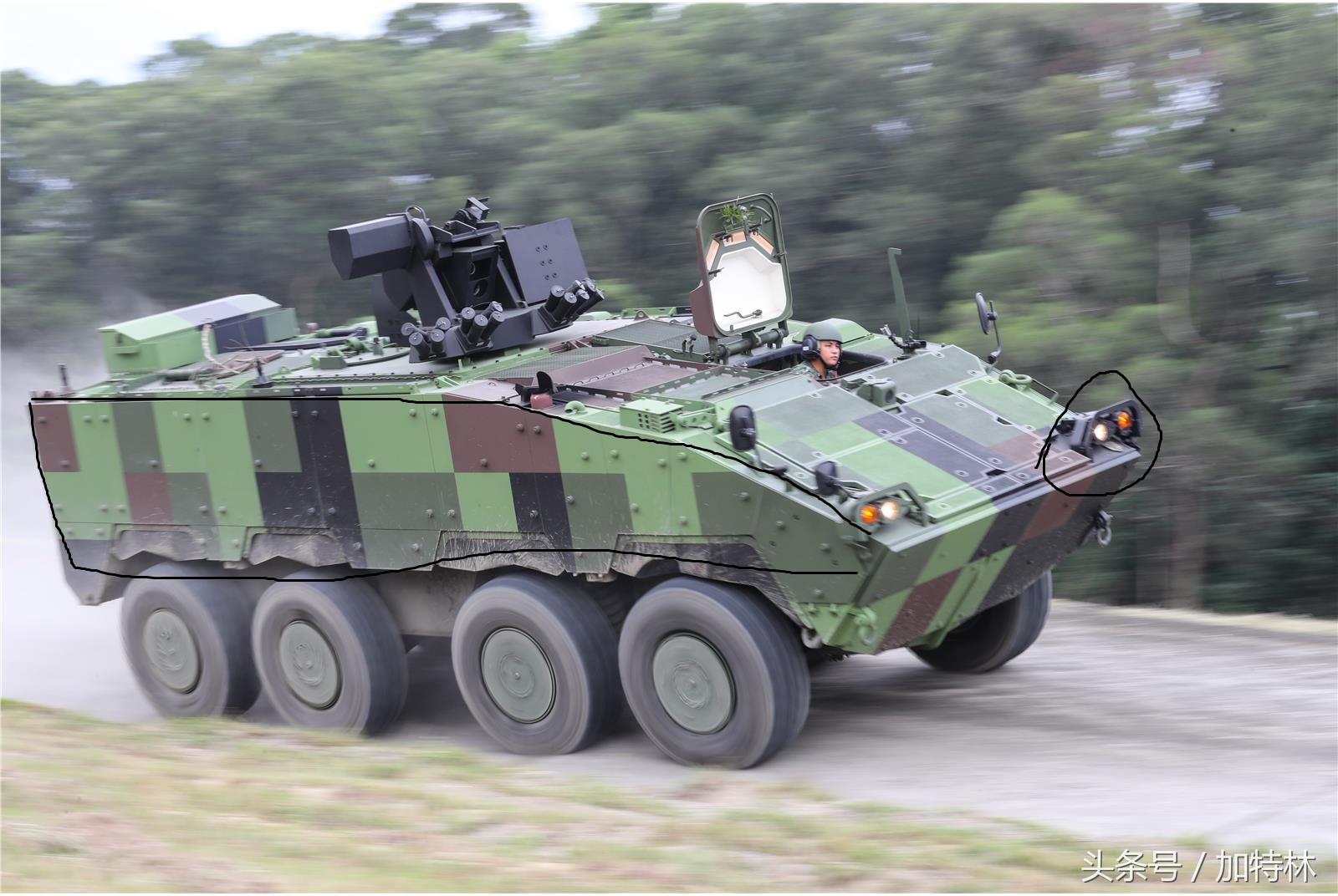

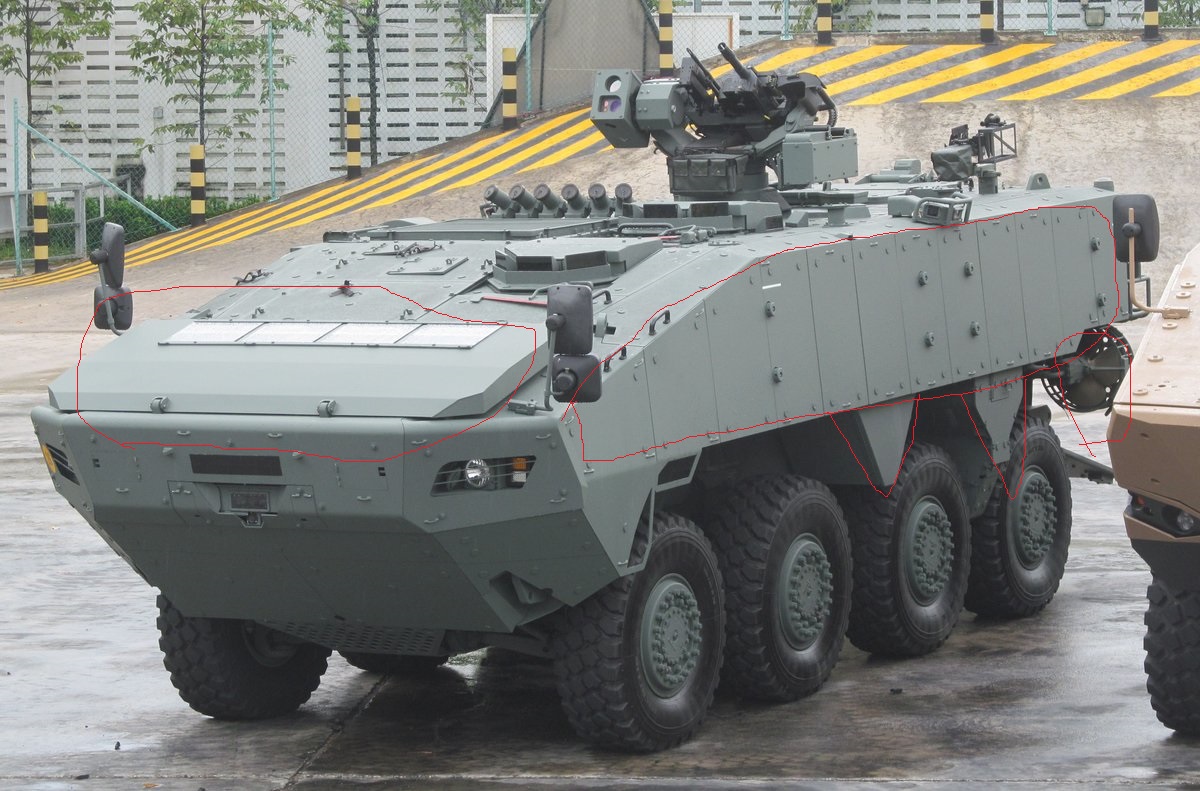

雲豹1跟Terrex1是同車系
Terrex1 前方就有划水板 最後面有推進器
再接下來看看拳師跟食人魚的 側板面積 相較於雲豹 被擊彈面積小 再注意側板是不是斜角(避免正面最大擊穿)
而且雲豹最致命 整個側板幾乎呈直角 除非雲豹很有自信用上貧鈾甲 喬巴姆之類 厚皮不怕揍

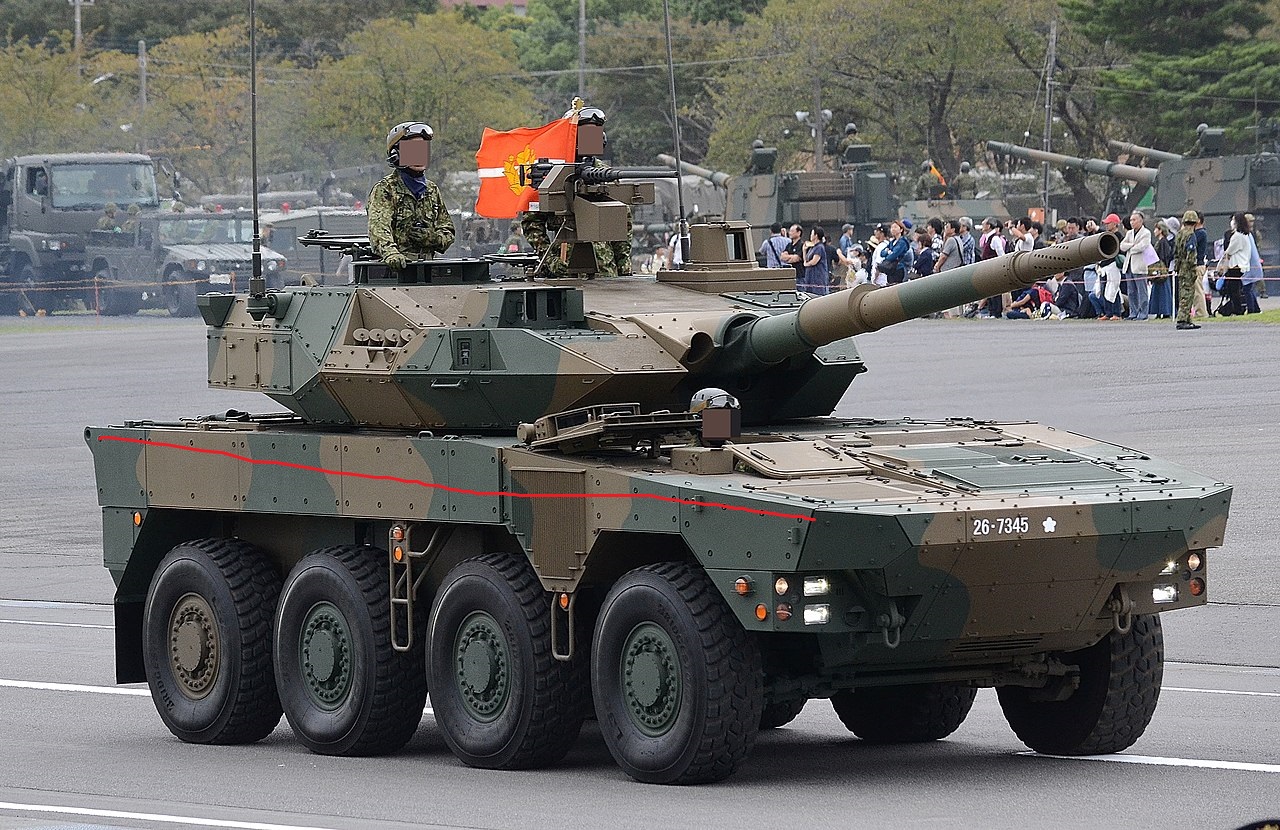

日本16式 扛105砲 低車身 這樣砲打出去 重心壓低 不會跳車

可能我看蘇系戰車看多 側身過於高大"死" 直角側板"死"
但是 目前主流裝甲車 絕對不會像雲豹那樣 講成這樣毛還那麼多 可能每個人角度不一樣 我也沒辦法

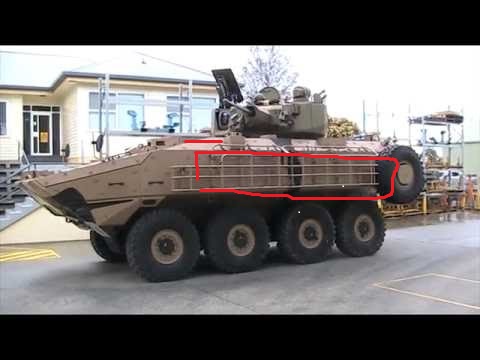

有看到這台用柵欄保護哪塊區塊 還有砲塔到側邊那裡壓成斜角(減少側板受彈面積)
如果覺得圖太小 自己去這裡看吧
https://www.youtube.com/watch?v=8iyYKxmz860
再看看我們的雲豹 根本沒上過戰場的草莓裝甲車 薄就算了 一些坦克甲車 避彈最基本觀念都沒有

當初cm32就沒預訂浮游是上個鬼浮游板?
現在二代樣車只是先預留推進器空間,看之後海陸得需求再做調整,會不會做還不一定

傾斜裝甲除非是用做大斜角提高等效厚度,不然略為傾斜根本連跳彈效果都沒有,是多看不起現代穿甲彈技術啊?~

還有別再提16式了,那是105炮用得特規車體無法運兵,根本不屬於apc車族,未來陸軍也是要新開一個105砲車專用得車體而不是直接用cm32或二代車體來用

投影面積沒減少你哪來得受彈面積減少??
抗RPG柵欄是有柵欄條間隙要求得,它這個只是置物欄
而且只有單側而已!

柵欄多少有那個意思 要用來避彈
