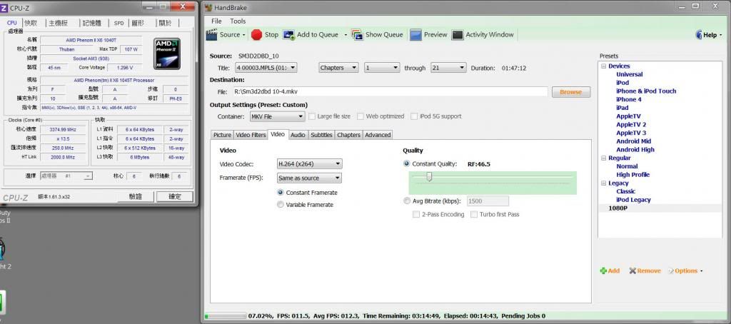

不會吧,這麼操? 這軟體沒有問題(使用標準h.264編碼), 我那個設定要看影片本身流量, 所以會有起伏, 要看整片壓完的avg fps比較準.. X4-640在不超頻平常就3-5fps之間很正常,你X6 6-7fps應該差不多

真是這樣的話,個人應該會升到I社六核以上的產品再來挑戰BD轉檔,
這種轉法即便是E1230V2也遠達不到要求......
難怪一堆狂人狂追多核多線程CPU,也多謝樓主的分享,
讓我完全打消升級的念頭,先亀個一、兩年再來升級六核以上的產品。

1045T 六核的轉檔FPS差不多12.4附近,常轉檔的當然是攻I社的多核多線程~
只是話說回來這個轉檔方案用的多核負載平均只有50%附近,
一直以來用MEGUI轉X.264 核都能到99%,是轉檔設定還是其它部分的原因,
個人並沒有在轉BD,問一下~

老大對A社好像有很深的怨念....個人從來不認為近期A社有跟I社高階較量的本錢,
但若從多核運用及轉檔這部分,當時一樣的錢甚至到現在個人是找不到同等CP值
的組合,個人用東西向來是穩穩用、不跑極限、當然也不能高熱,
現在用1045T,即便六核降壓1.29全超到3375MHz,夏天全速轉檔不超過58度,
最近冷則只有52度,功耗如果電源供應器上附的準的話,
轉檔時會跑到約270W左右,我記得硬加壓OC會到290W,
當然真要論溫度、效能,I社絕對勝出,在類似的使用需求平台價格也大大勝出,
而且在這個時間點,非BD轉檔那種龍二六核沒什使用效能上的問題,
耗電及溫度也遠比不上價格的差異,即便是這裡的E1230v2好了,
價格差了一截但效能也沒天差地遠,個人一直認為A社還活的下去,
就是價格跟特殊應用這方面,龍二六核符合我的特殊應用,
之前組價格也很便宜,現在砍掉升E1230v2多花個5000是換來什麼樣子的提升???
A社是比不上I社,但還不到一竿子打翻一船人這種,現在PC市場這麼萎縮不就
代表效能基本上已經符合一般人的需求,但對於轉檔還是登頂這種頑固份子當然
不在此限,A社的多核有多爛......至少用到現在我覺得1045T表現的物有所值,
但重組新平台.....我是不會挑,因為時間點早已經不對了~
