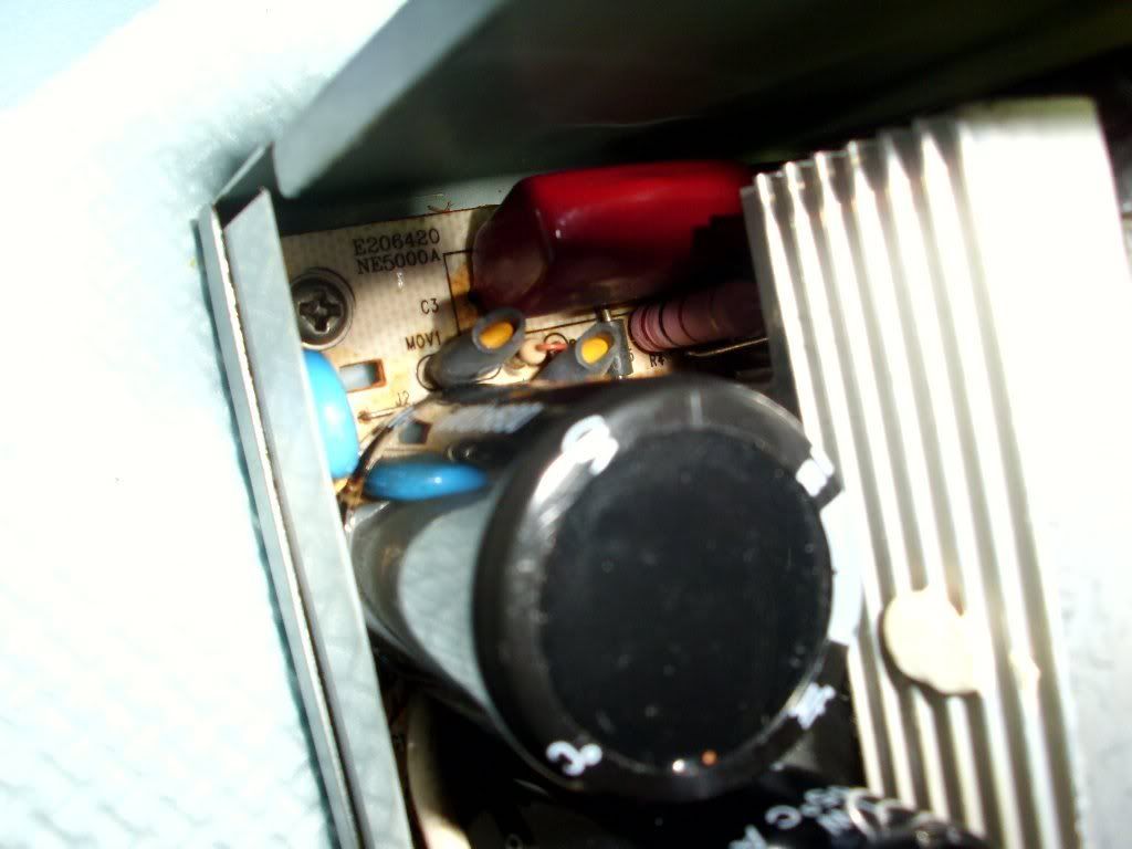

這應該也算是一種保護吧?
高壓電容旁邊有兩個mov元件,
會以自我犧牲的方式爭取保險絲熔斷的時間,
其他的保護機制小弟就不太清楚了...
http://i121.photobucket.com/albums/...ce/IMG_4936.jpg
MOV算是輸入超壓/切錯電壓的保護機制,其他網友說明的是輸出端的保護機制(如OVP/OCP/SCP等)

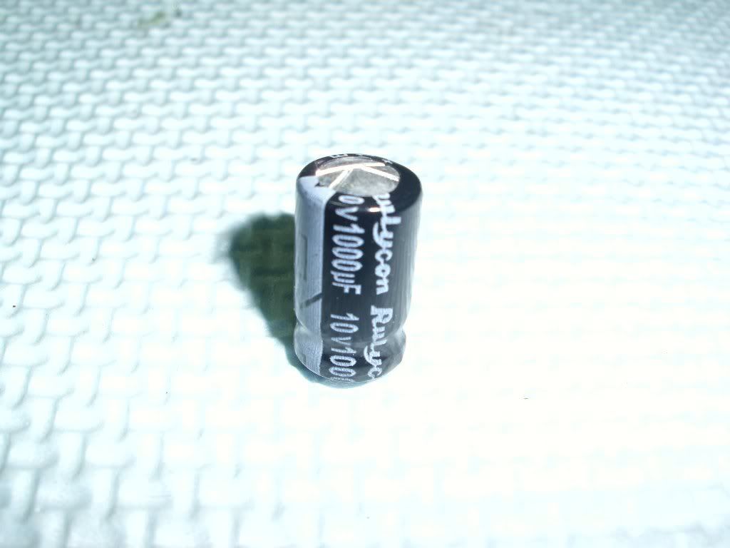

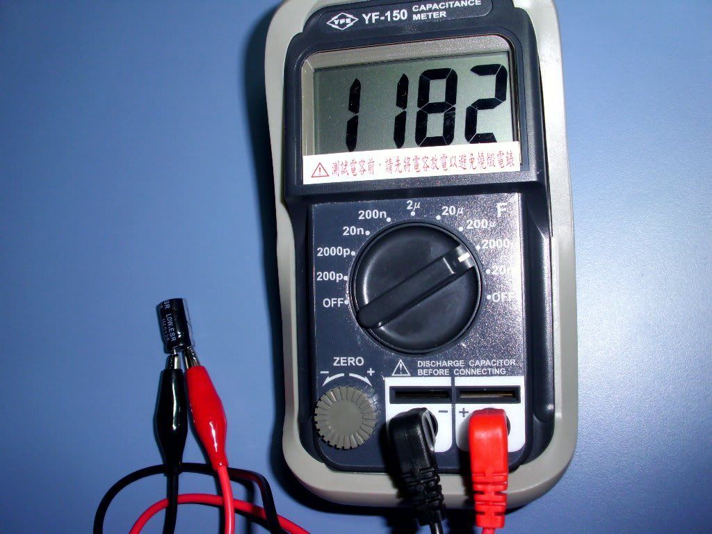

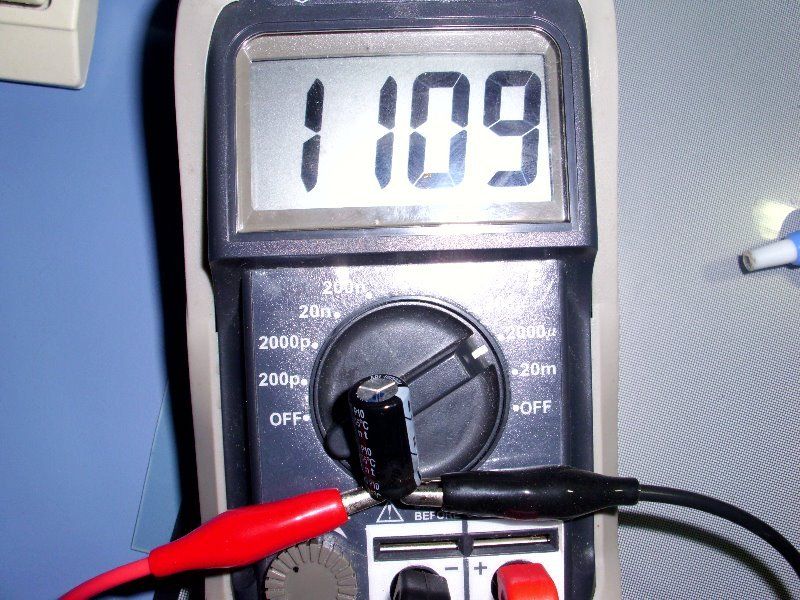

電容除了隨時間容值衰退外,
如果容值增加好像也是異常,甚至比容值減少更糟糕,
下面這顆Rulycon 1000uF是機殼牌拆下的,已經微凸,
測得的容值最高達1200以上,這是否代表容質已產生變化?
http://i121.photobucket.com/albums/...ce/IMG_4877.jpg
http://i121.photobucket.com/albums/...ce/IMG_4876.jpg
容質變高變低、外觀變型都屬於異常

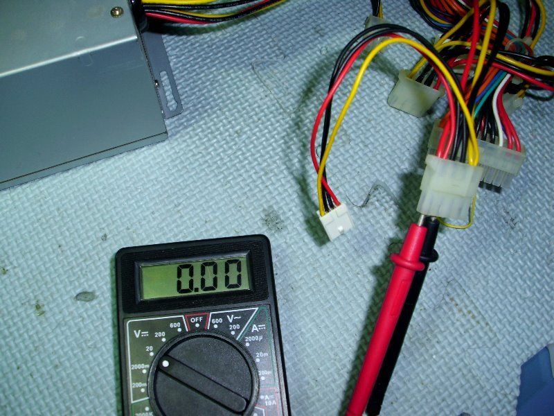

同事的工作機罷工,拿來檢測,發現PSU根本無電壓輸出,
機殼牌300W POWER,當然不能冀望太多啦…
用三用電表量測,無任何電壓輸出,啟動有茲茲聲,風扇抖一下就停了

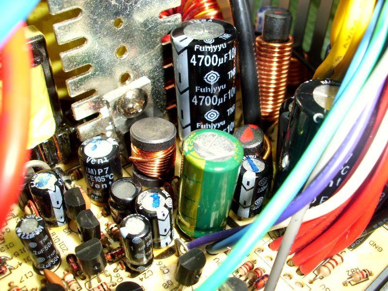

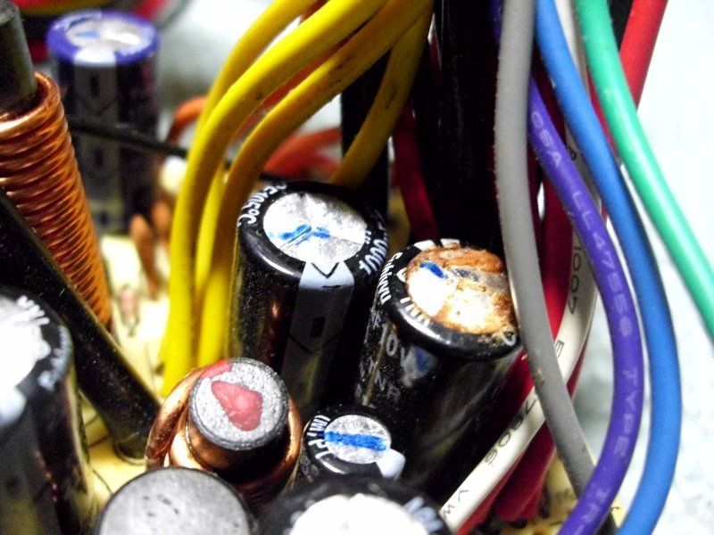

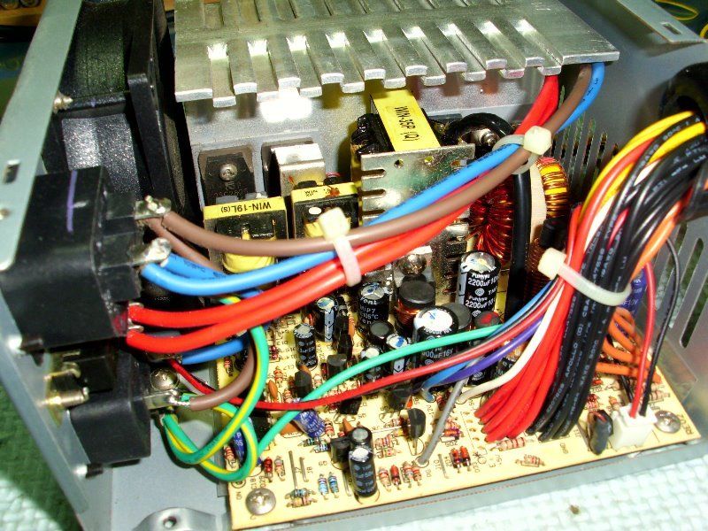

二次側有顆電容爆了
近一點看,是爆漿常客,不曉得目前低階PSU還有沒有在使用?

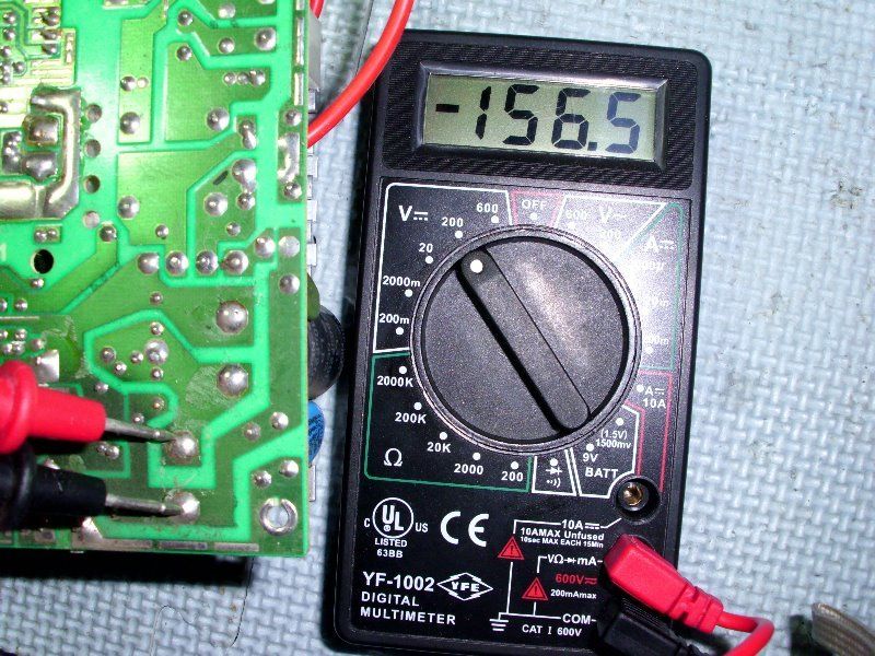

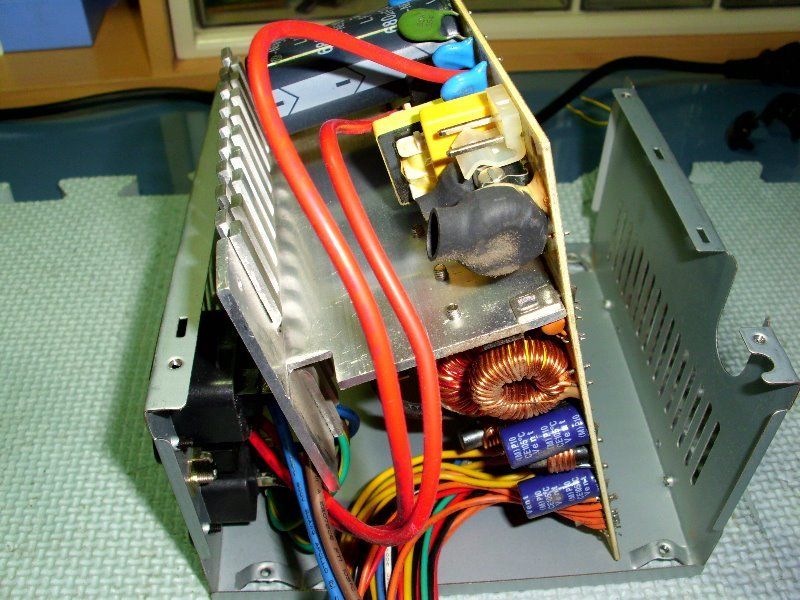

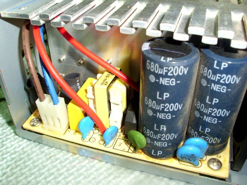

一次側有兩條LP
紅線連接PCB,幸好線夠長,省了解焊程序
LP有156V左右,到這裡正常
回到二次側,另一顆躲在輸出線下方的2200uF 10V也爆了

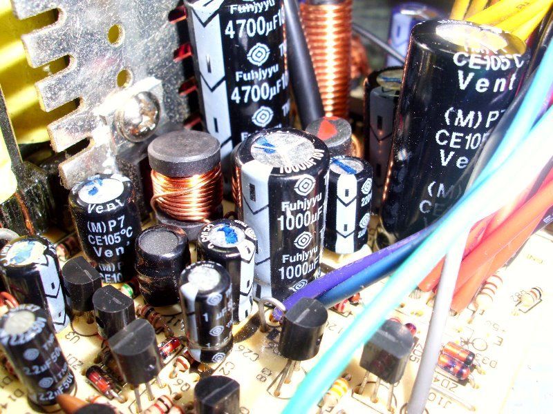

兩顆爆掉的2200uF 10V用4700uF 10V超大顆電容取代,
不過還是富之餘,既然是低階POWER就不用太講究
兩顆2200uF 10V爆漿兄弟合影

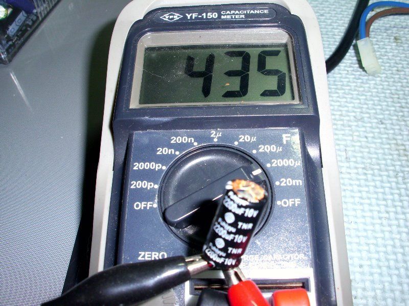

381
435

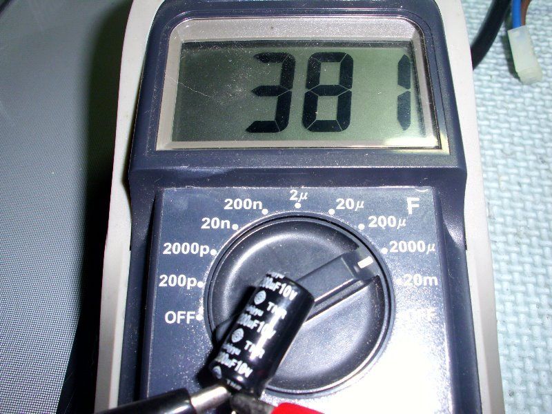

旁邊未爆的1000uF 16V解焊下來量一下…誤會你了!
既然下來了,換一顆SANYO 1000uF 16V上去

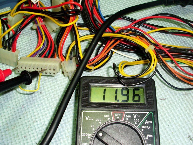

雖然不相信換兩三顆電容就能起死回生,但事實就是如此,
原本冀望能多一點挑戰也落空了…

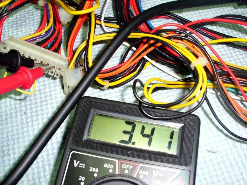

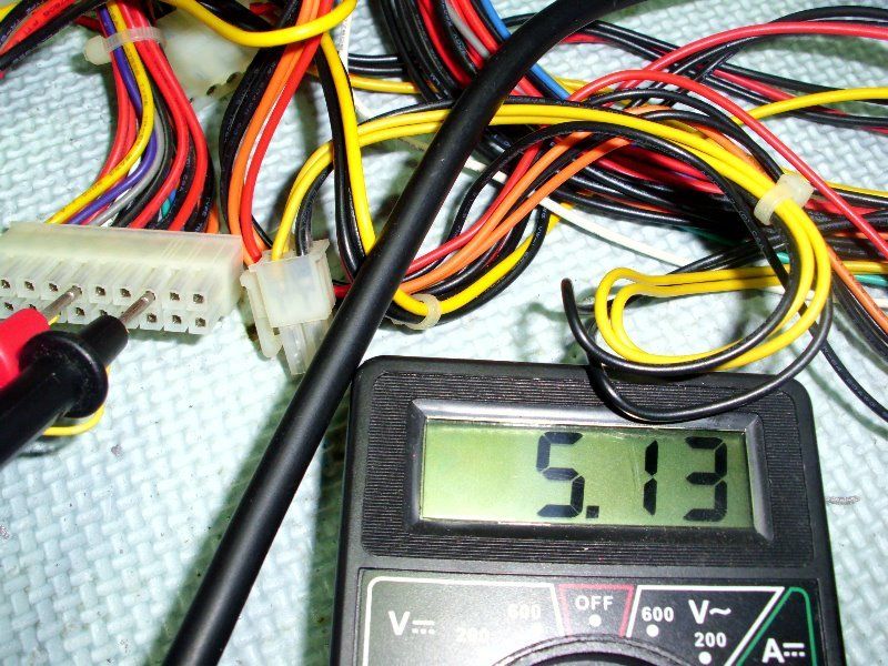

12V
5V
3.3V

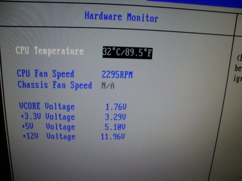

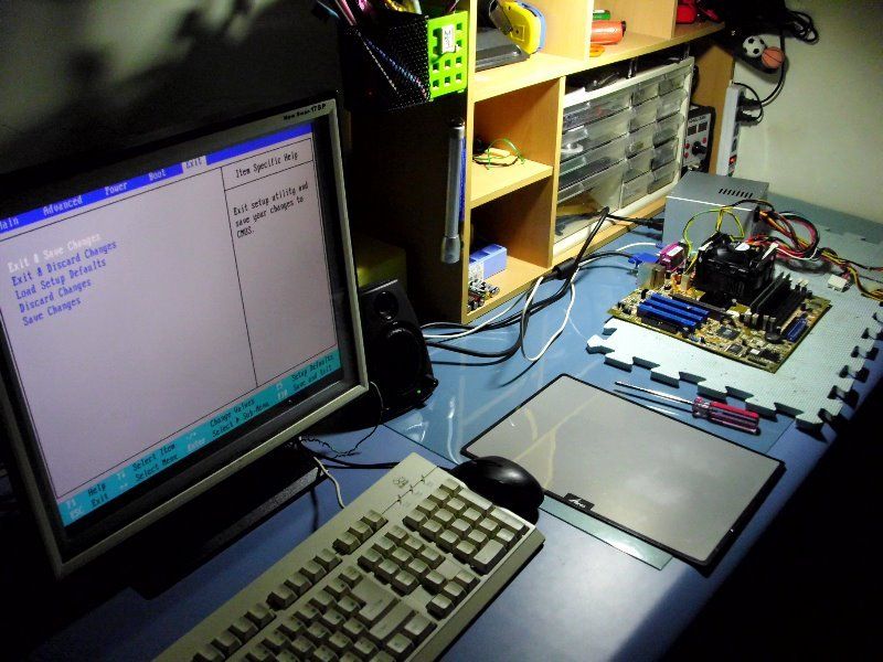

上機測試一下
BIOS電壓,CPU是賽羊1.7G,VCORE 1.75V
