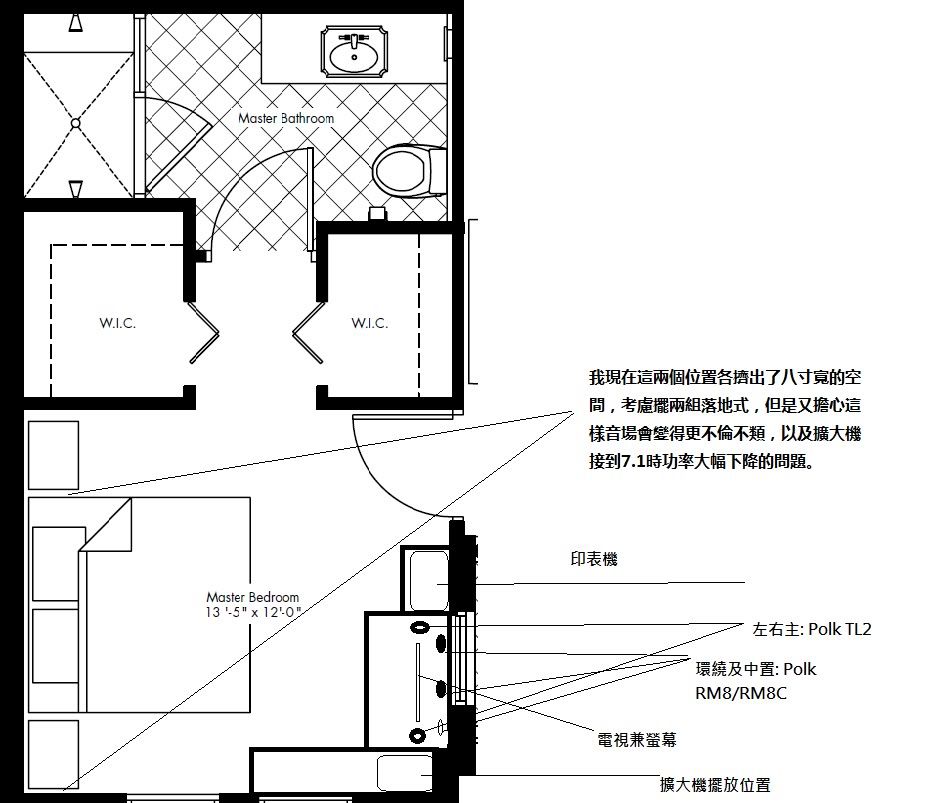

我現在的接法是完整的5.1 (雖然5個衛星全都在我前方, 但是孔位是按照標準5.1接的, YAPO也偵測到5.1), 我後來聽AVS上的人說Front Wide在我這種情況無意義我就改過來了, YPAO也重新跑過一次. 但是情況還是一樣.
好吧, 看來是我錯怪Yamaha了, 但是Cinema DSP的功能既然與我想要的相反, 那我更沒有保留的意義了.

我建議你先把你的空間圖放上來給大家看看比較可以有不同的意見
喇叭擺位遠比擴大機性能來的重要多了
喇叭擺位遠比擴大機性能來的重要多了
請指點, 我個性常常是受制於物.

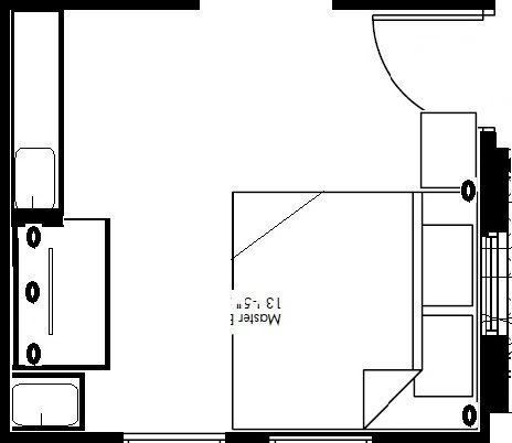

Phenix
Phenix的大頭照
加入日期: Mar 2000
您的住址: 流浪中.....
文章: 3,572
作者carage
請指點, 我個性常常是受制於物.
http://i1205.photobucket.com/albums...uw/38d1e9f2.jpg
這是我根據你的臥室空間的狀況 改變原本的擺位所能達到一個比較接近理想狀況的擺法
第一張 是假設 你看片都坐在書桌前的擺位
把床移到窗邊除了比較舒服之外 也可以避免被人大門一開就看光光的狀況
第二張是假設你看片都在床上的狀況
當然啦 坐在書桌前應該音效也不會差多少
不過兩種擺法都需要你有點犧牲掉床頭桌的使用
我稍微查了一下你的喇叭 應該璧掛式也是可行的方法
長方形是比較折衷的作法 不過以前我用 Z5500 擺客廳拉的比你更長 但是環繞音效還是沒怎麼減弱
至於7.1聲道的問題 你就不怎麼需要去擔心減弱的問題
ONKYO 以火力猛為出名 ∼ 現在的 SC-37(35) ∼ ICE POWER 也不算什麼軟腳蝦
但是以你空間的大小來看 我覺得5.1已經相當足夠了
先把現有音場搞定 再來擔心會不會不倫不類的問題吧
希望我的意見有幫到你
