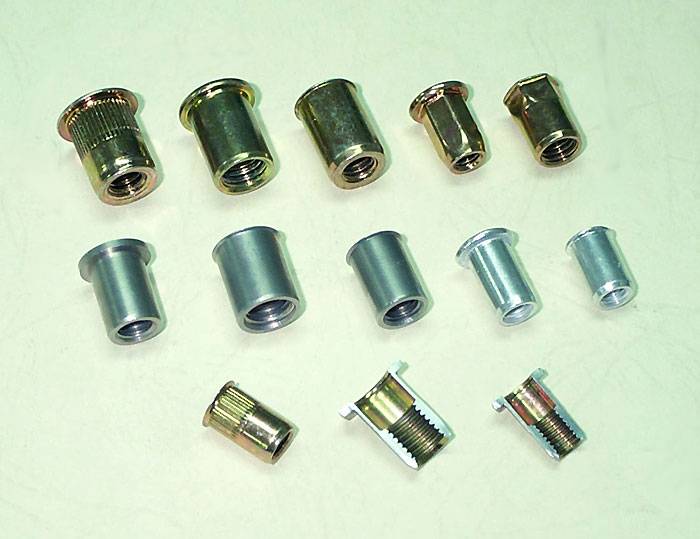

其實,我是覺得樓主的DIY方式很不錯,適合少量工具與低成本,容易取得的非玩家DIY
如果要更好一點,也不用動到氬焊或錫焊....
只要去找逼孔嵌入螺母就行了,常用有兩種
a.剖面像凸字型....中間有螺紋...
只要找略小於凸字型較小端的的鑽頭打個洞,逼進去...大頭端自然會防止被鎖入的螺絲拉力拉出.....事實上,這種''嵌入''也就是鋁板常用的''嵌入''螺母之一
b.內外牙的螺母嵌入...鑽個比外徑略小的,外牙鎖緊用,內牙就當做我們需要的螺牙
只要考慮從哪邊鎖入就行了......
這種嵌入螺母組合家具也常用,只是木工用的外牙是木工得自攻牙
c.diy,用模型店找得到的pvc棒(條),自己動手做成像A所描述的凸,中間打個洞
如果嵌入不夠緊,三秒膠可以派上用場....不過顏色差別比較大,反正鎖上就看不見了
重複製作難度低

如果側版蓋上的方式是向前推到底的,可以換個方式做:
找個長一點的手轉螺絲反過來,從機殼內向機殼外鎖出,再於內部固定住那個手轉螺絲(簡單點用塑鋼土就行)。
側版蓋上時是穿過突出的螺絲,再用個螺帽加WASHER鎖住突出的螺絲就固定住側版了。
這樣做會難看點,但保証堅固!!

其實最簡單的方法是改用板牙螺絲
要搞肛,就學以前的機殼的加工方法,用沖床埋入 鐵製六角螺母(前端設計成圓形,靠六角端剖一溝,有熱處理過的...會硬綁綁的)。其實應該是直接反應給機殼廠,要他們去重視這個問題,改回去以前的加工法。

Axel_K
Axel_K的大頭照
您的住址: 人群中
文章: 4,214
作者xx123
補述所知 ...
a = 那是俗稱的免華司螺帽 (螺帽與墊片一體成型)
據我知道的 . 3mm徑以下螺絲免華司螺帽並不好買 . 3分徑的倒是滿天下
如果有門路買得到的話 . 直接瞬間膠塗抹華司部份 . 凸點逼入已擴徑的原鎖孔便可
應該不是所謂.免華司螺帽...或許只是名稱問題...不過不易找是真的
華司=WASHER=墊片
免華司螺帽=免墊片螺帽,一般是指自己有止滑設計
補圖一張,類似以下圖,不過較短,一般就是鋁板件埋入也常用
上面有人提到拉丁槍,聯想到另一種似乎也是一種好方法,
就是鋁制卯釘,剛好可以替代上面提到"凸"字型的"insert nuts"
只要卯釘內徑是3mm,+略小外徑鑽頭,剛好可以替代凸型insert
而且加入卯釘後,可鎖螺牙部分會變長,比較不容易打毛(崩牙)
多於凸出表面部分鋸磨掉就好了,應該會很好處理
忽然又想到一種也可以拿來改
...3mm的LED Holders...一般電子材料行應該都找得到

有工具的話也可以考慮一下拉帽
孔鑽大一點,拉帽一拉就好了,強度也夠
