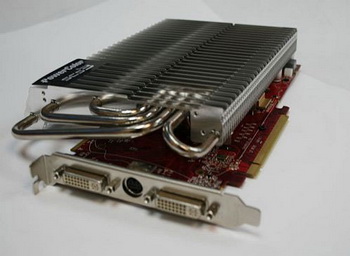

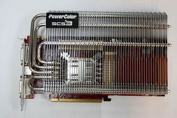

powercolor似乎也打算出fanless版,只是台灣...
http://xtreview.com/addcomment-id-6...ely-cooled.html
