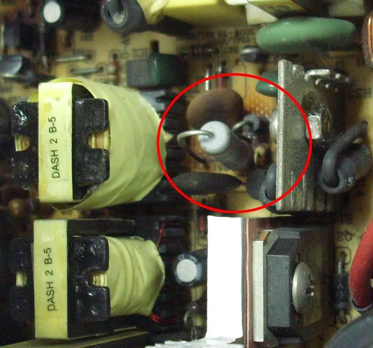

那是白膠,應該是要固定零件不讓它晃動
瞭解
不過噴灑方式怎麼像是在噴X液

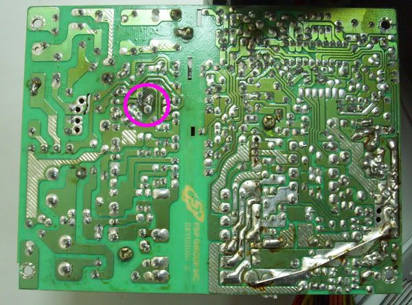

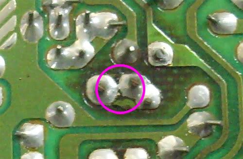

要解焊的時候,發現了一個小問題...
背板全圖
發現有一個小地方, 有很微小的錫連在一起(下圖)
這樣我焊上去的時候要不要也連在一起呢...還是它是溫度太高而熔化自己連在一起
因為如果是要連在一起...怎麼會連那麼小範圍的連接..
