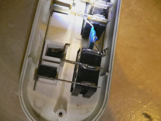

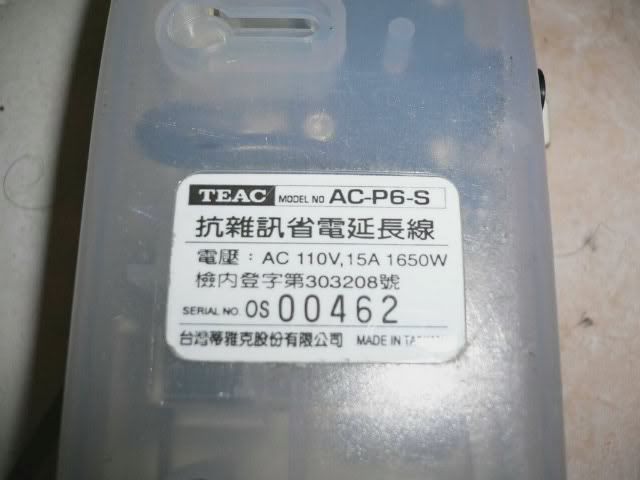

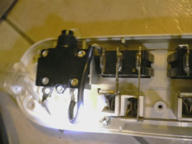

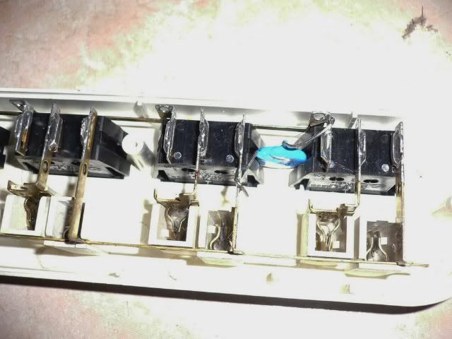

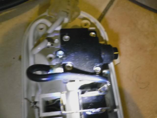

狼大 那這個呢? 麻煩過目一下
照片若傷眼 請多多包含
在羅東順發買的...快4百多的樣子
品名
外觀
焊點也是一樣沒有絕緣
若還需要甚麼圖片在跟我說吧

照片真的好慘
sorry 讓您傷眼了

嗯, 這些都是一分錢一分貨的囉

看起來只有一顆MOV作為防突波使用,除了NFB外並無看到其他EMI電路的元件,看來標示也是有問題。
