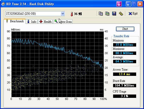

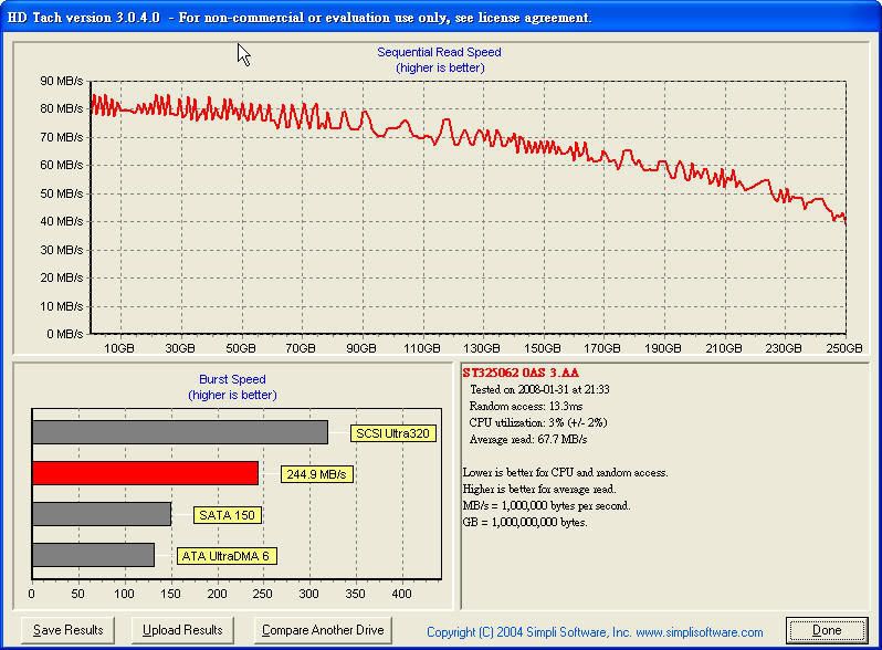

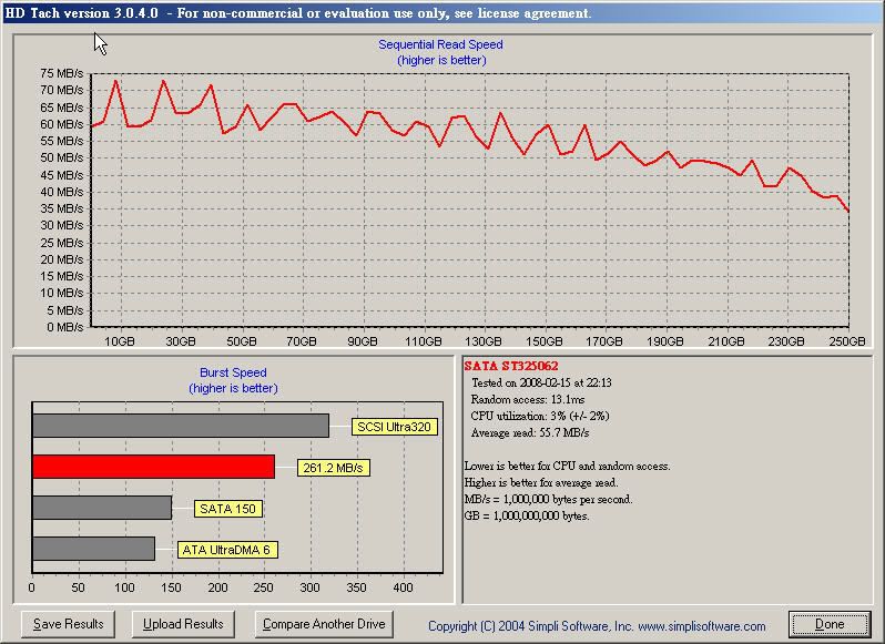

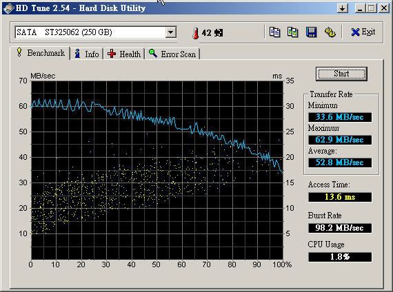

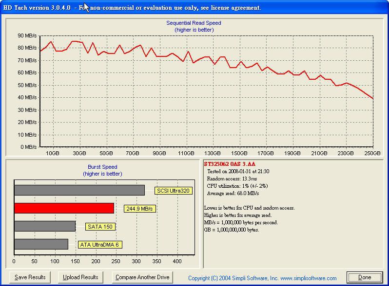

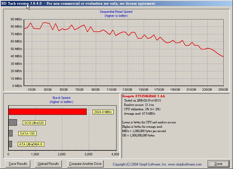

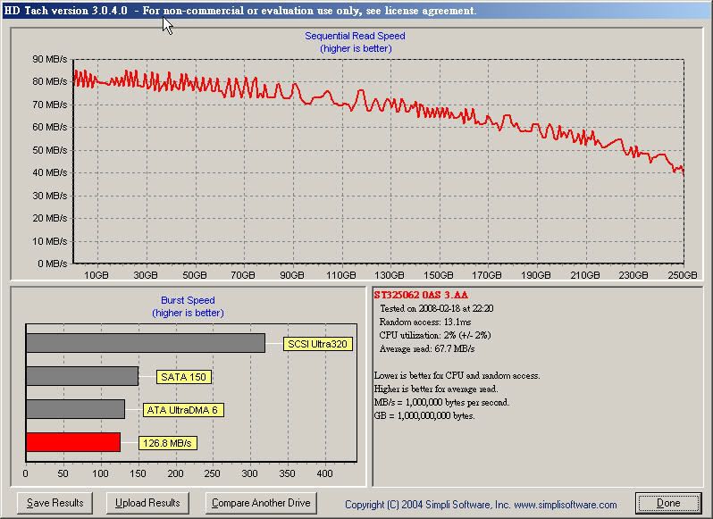

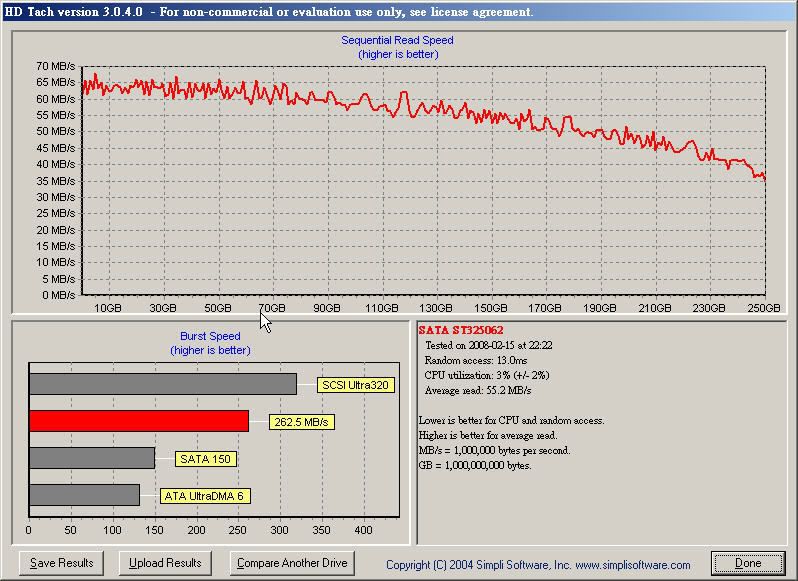

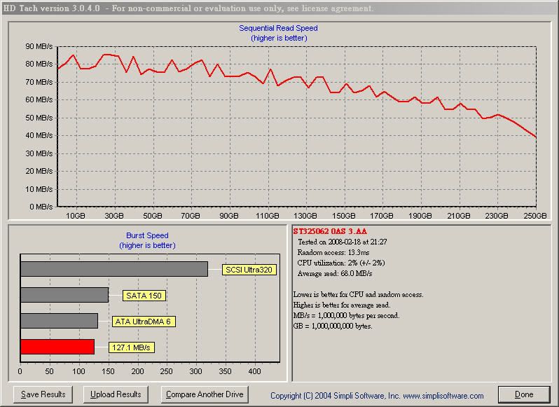

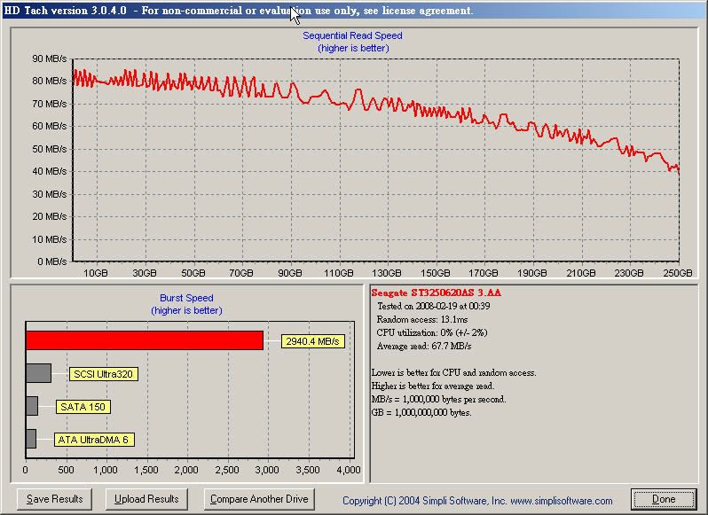

有網友表示圖不見了,重補圖一次即可...以後就不再補圖了,希望有更新的產品可以替代,或是
看有無人願意提供其它的eSATA卡晶片傳輸測試,當作迴響
1-1. ICH9R AHCI HD Tune
1-2. ICH9R AHCI HD-Tach Quick
1-3. ICH9R AHCI HD-Tach Long
再看Marvell 88SE6145 晶片 (以 v1.2.0.51 Driver測試)
2-1. 88SE6145 HD Tune
2-2. 88SE6145 HD-Tach Quick
2-3. 88SE6145 HD-Tach Long
3-1. JM363 HD Tune
3-2. JM363 HD-Tach Quick
3-3. JM363 HD-Tach Long
舊 2009-01-31, 11:02 AM #33
巫佚離線中
巫佚
加入日期: Nov 2001
文章: 1,958
4-1. SIL3132 HD Tune
4-2. SIL3132 HD-Tach Quick
4-3. SIL3132 HD-Tach Long
5-1. SIL3124 HD Tune
5-2. SIL3124 HD-Tach Quick
5-3. SIL3124 HD-Tach Long

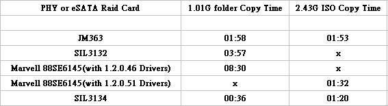

實地大量複製檔案實測
