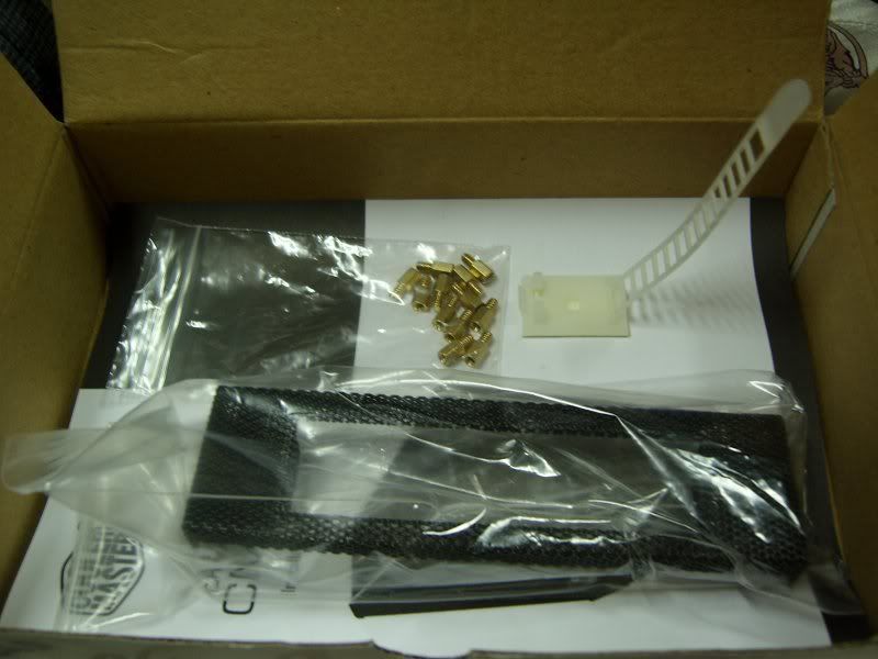

固定墊??那塊白白滴
有點像束帶的東西是吧?
不是捏
是一根白白長長的
剛剛我po的裡面那網頁
ant1228大那一顆裡面附件
我們的就只有銅座
他那還有白白一根長長的

0.0你說的東西 我有阿~~怪了
你是拿到缺件的嘛?
舊 2007-09-08, 05:11 PM #32
雲劍傲風塵離線中
雲劍傲風塵
雲劍傲風塵的大頭照
加入日期: Apr 2007
您的住址: 古都府城
文章: 139
總算是搞清楚你在說啥
答案是~~我也沒有 配件包裡就如上圖只有那些
放心吧~硬X那邊有在問廠商 過幾天會有答案

固定墊??那塊白白滴
有點像束帶的東西是吧?
細細長長一根一根白白的?
猜測應該跟防震的橡膠卯釘是一樣的東西....高爾夫扇都有內附...

固定墊??那塊白白滴
有點像束帶的東西是吧?
就再前1 小時前
終於裝完了
真累
因為新竹實在很濫
沒什麼風扇好買
也找不到防震墊
濾網也只有那種厚厚的中間有個濾棉的夾層那種
在小藍屋有看到薄型不過是金屬的中間濾網也是金屬
只好自己買薄的風扇網跟濾棉自己做了
新竹真是資訊的蠻荒地=.=
要找什麼沒什麼
關於那風扇固定墊沒有的問題
禮拜五晚上我有寫mail去問了酷大師
今天嗯應該說昨天(已過12點)
已經有回信答覆
您好,
感謝您購買Cooler Master產品,
目前在市面上的機殼沒有附此零件, 只有測試版(展示用)的機殼才有此零件, 為何沒附此零件呢?
經我們測試發現該零件的壽命過短, 因此, 在正式上市的產品並沒有配給, 以免發生客戶抱怨, 敬請您體諒!
Cooler Master Service Dept.
所以沒有是正常的
