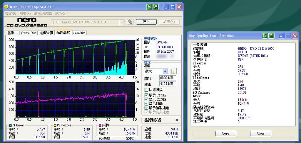

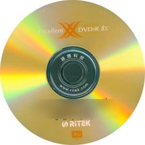

作者kca
小弟再拿了一台1655測試 (那時拿來玩光雕,後來效果沒想像中的好,就不玩了);似乎成積因為機子不同而有進步,但是仍然不合格.... lol
http://i151.photobucket.com/albums/.../deakritek2.jpg
ps.這是在另一台電腦上測試,所以nero版本不同,或許也是因素之一
這個測試僅代表一個user對零售市場Ritek excellent DVD+R的測試 ;片子是用 8x寫入的
以上並不表示所有Ritek的片子都是如此, 僅供各位參考
這片測試0分的原因應該是因為他的測試只有99%吧
而且你是用最大速度做測試... 高倍速還要數據好用太誘片可能也很難測的好.
再者從圖片數值來看,這一片的數值應該會比第一頁那片的好.
題外話,三菱azo其實國內早就沒人在用了...
現在應該都是用台灣業者自己調配的AZO,只是三菱是AZO染的專利擁有者.
所以 工廠都是說我用的是AZO染,但不會說是三菱AZO染.
以前這專利名稱才被關切過.

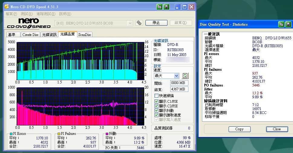

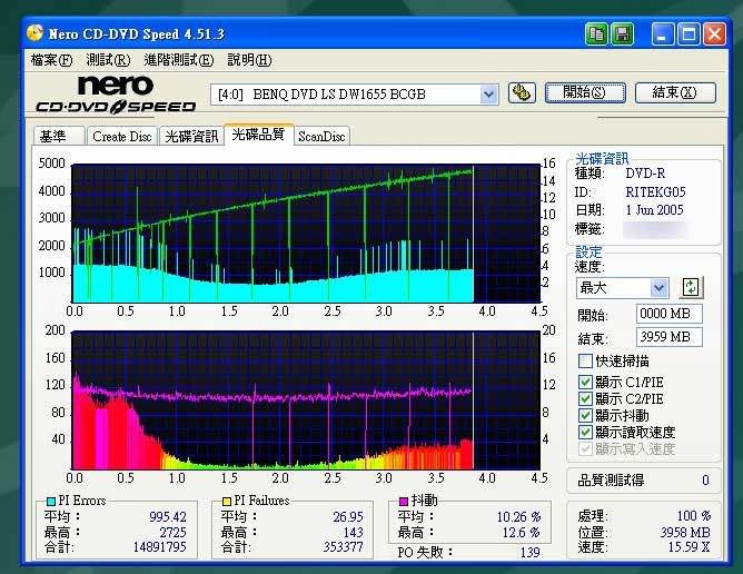

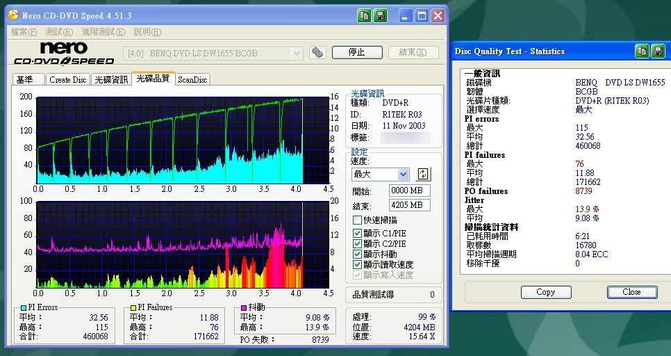

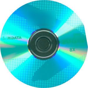

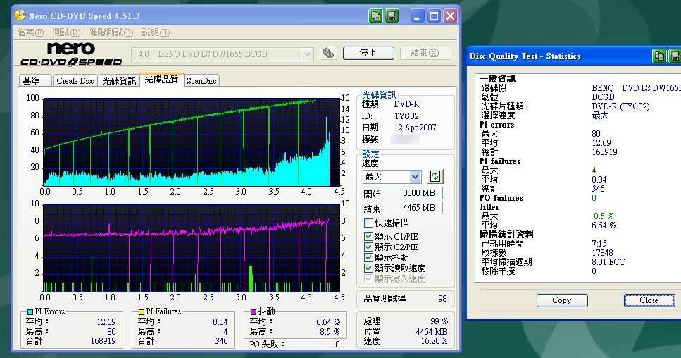

樓上大大說這麼高倍速,太誘也不一定測的好,下面有測試
也有人說不要用最高測,用8或更底測,問題是這樣測出來片片分數都很高,就不用測了
樓上也說,要保存久自然會去買好一點的片子;但很多人就是認為Ritek就是好片子
這個測試並不是要抵制Ritek,而是一個真象測試,也給Ritek的支持者一個思考空間
如果Ritek的支持者那麼多,那Ritek是不是應該給予國內的消費者更好的品質
有圖有真像 ; 其他就不多說了
測試環境都是b1655(因為他的分數比較好看),燒錄機都是同一台(我都用這台1640燒,最早那片好像是1620燒的),
nero版本或許有換過,燒錄speed都是片上標示的,沒有超燒或慢燒
第一張圖是本樓第一篇的苦主

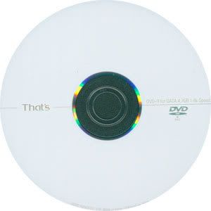

再來是太陽漏電,16x測
Ritek苦主2,16x測
Ritek苦主3,16x測
Ritek苦主4,16x測

觸目驚心,慘不忍睹!為什麼同一家公司工廠的製品好壞差別會那麼大?

[QUOTE=kca]樓上大大說這麼高倍速,太誘也不一定測的好,下面有測試
有圖有真像 ; 其他就不多說了
因為你的測試條件會有盲點.
工廠用的專業測試機都是用低倍速1X-8X在做測試(規格書也是定義1X跟4X的特性)
如果要用高倍速來做測試,那就可以把測試結果用一般的燒錄結果來看待嗎?
畢竟一般的播放速度都是低倍速的,或者你也可以用DVDSPEED來做碟機的讀取速度測試.
否則這些用最高倍速測試出來的數據只能拿來看看罷了,因為你連太誘測都很差的話.
那可以說應該也沒什麼好片能在這種測試環境下還能每一片燒出來的品質都能夠完全一樣.
