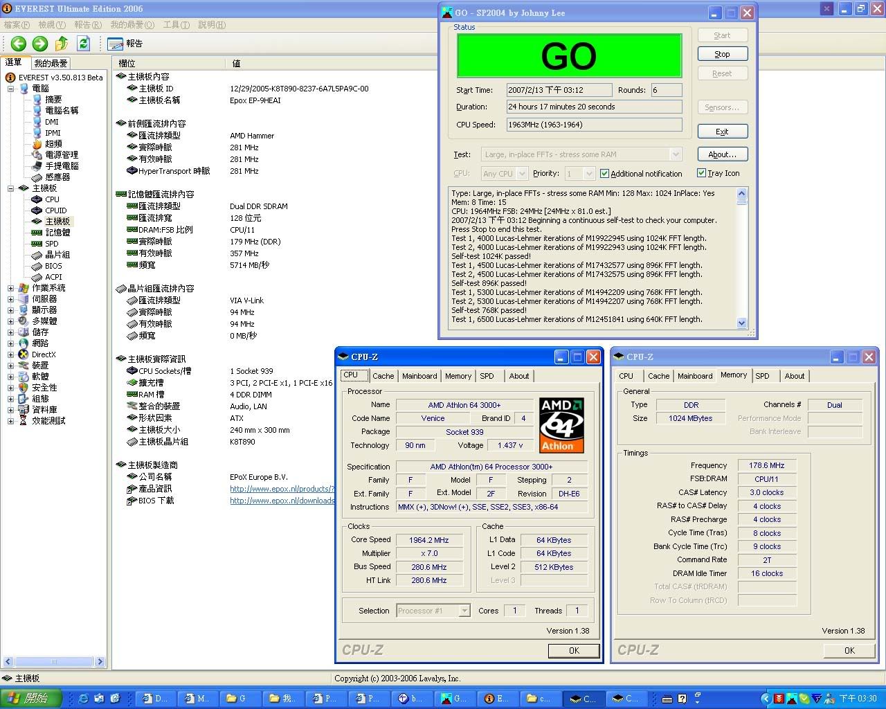

作者kisha
不一定 零件人為壽命可能比較短
有可能 power 我交叉測過了 不是 power 問題
如果不是 cpu 可能就是板子問題 我等等測看看板子外頻
請問你說其他零件不行 除了 power 和 板子 還有可能是哪些呢?
板子外頻測好了 如下圖 可以穩跑外頻 280 所以確定是 cpu 的問題 cpu 超頻性會隨時間遞減
至於樓上說的 sp2004 v.s. everest 已經開始測了 結果大概還要兩天才會出爐 敬請期待 XD
http://i78.photobucket.com/albums/j99/kisha024/007.jpg
似乎這是個值得注意的警訊,如果只是會略失可超性,而且是小小的降,緩慢的降,或許還OK
畢竟電腦也有使用年限.用了六七年也夠本了.
但是若超很極限會帶來很大的降,甚至降頻後運作仍會有錯誤,那可能就得不償失了.
不知道有無方法知道降頻降壓幅度對於解除(舒緩)CPU衰老的問題的幫助程度有多少....

kisha
您的住址: 屏東
文章: 3,193
作者Raziel
cpu 超頻性似乎會隨時間遞減 <- 這句話極可能是對的 從我的測試 和 其他幾位反應也有類似狀況的 user 得知
只是遞減幅度大小為何? 還不清楚 這要時間來驗證 以我的案例 只是稍降一些而已 並沒太多
雖然我說 270*9 會不穩 穩跑260*9 但這不代表衰退幅度是 10*9 這只是我懶的測 265*9 穩不穩 或 其他介於 260~270 之間的外頻罷了 因為沒差那 一點點的時脈
對了 我一開始就說現在可以穩跑 260*9  但一直沒貼圖 現在補上 如下  至於 sp2004 v.s. everest 因為一點意外 可能要兩個星期後才能揭曉了 抱歉啦∼
