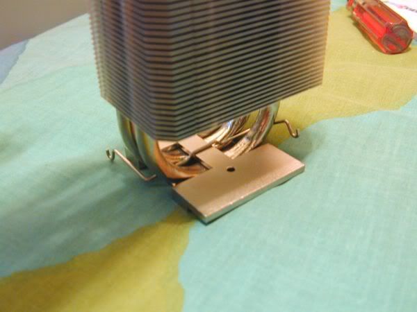

作者chunyan0001
前面文章有提到,導熱管單買買不到。
到燦坤買大星導熱管VGA散熱器,然後拿裡面附的兩根導熱管來用。
目前這個改裝還不具商業規模,而且持續累積經驗中。

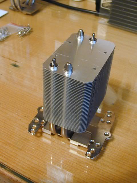

CPU以及北橋晶片用的是一顆乍看之下你絕對不會想買的散熱器,
因為實在醜到爆...........
Aerocool DP-103幽浮扇銅導管
但是因為尺寸示眾家散熱器裡面唯一符合需要的,所以就買了。
反正我不要殼。外觀對我沒差,一買回來就先拆了。

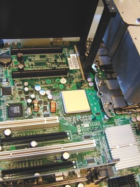

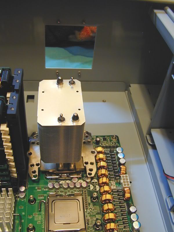

這款散熱器的原裝扣具並不支援Soclet-771
翻了翻零件盒,找到兩片沒用的Tt工字型萬用扣具,
再搭配主機板上的加長銅柱,就固定了CPU散熱器。
安裝圖,圖中可看到別加長的銅柱再CPU插座四週。

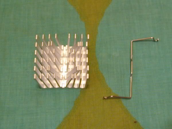

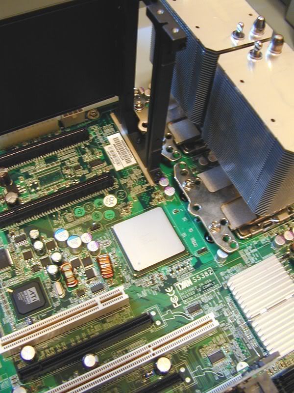

至於那顆北橋,拆下原裝散熱片之後發現它長的根K8頗像,
原本還有多買一顆備用的DP-103就這樣給他拿出來裝上去囉,
北橋扣具則是拆下原裝散熱片的彈性鋼勾,
合在DP-103上面只有完美可以形容。
墊上了矽膠導熱墊片,
就把DP-103也裝上了北橋,一勾完工!
說老實話,一開始根本沒想到北橋也可以這樣裝,一切純運氣吧。
我也不知道我DP-103買三顆的理由。
明明之中自有注定?
至於南橋,我有習慣把沒用完的改裝零件留下來,
主機板上的南北橋的確都只能用鉤的,但是不成問題。
剛好在零件盒翻到兩個勾子,我也忘了原來是哪一款散熱器的配件。
剛好能用就直接把JTS-0005鎖上去囉。

不好意思 南橋那裡可以照近一點嗎? 我想看是如何鎖上的
至於北橋用彈性鋼勾定 DP-103這樣夠力嗎? 430g掛久了不怕會 ?
那個鋼勾一般店家應是買不到吧?只能從版子上拔下來........
舊 2006-09-28, 01:14 AM #38
xez離線中
chunyan0001
chunyan0001的大頭照
您的住址: 桃園楊梅
文章: 863
作者xez
剛把電腦又拆了重新照一次相片,不知道這樣夠不夠清楚?
至於北橋那邊還好,直立過也不見歪斜變形。所以還ok。
