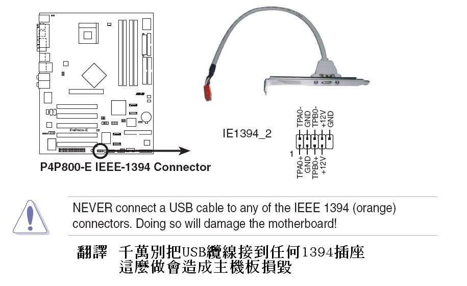

說明書第2-32頁跟2-33頁都有說明 ...usb不能跟1394互接
http://dlsvr04.asus.com/pub/ASUS/mb...00-e_deluxe.pdf
pdf檔可以用adobe reader讀取。
就 這樣...
嗯,積非成是的刻板印象是最無情最傷人的。
還是客觀的分析才是。
猜測有不少人因為插錯而燒了板子,因為舊板e1383版本說明書並沒有這個警告標語。

原來是接錯燒掉
樓主沒承認前我還以為抱INTEL大腿長大的啊速思會燒P4板子還真是奇蹟
樓主都不看說明書喔

祝你幸運。下次裝機別忘了詳讀說明書
話說回來最近幫人裝機用ASUS主機板都直接把外接USB檔板扔了,
反正主機板內建的都夠用了,也從沒注意USB CABLE接頭是藍色,
不然第一張照片就知道問題的說。
