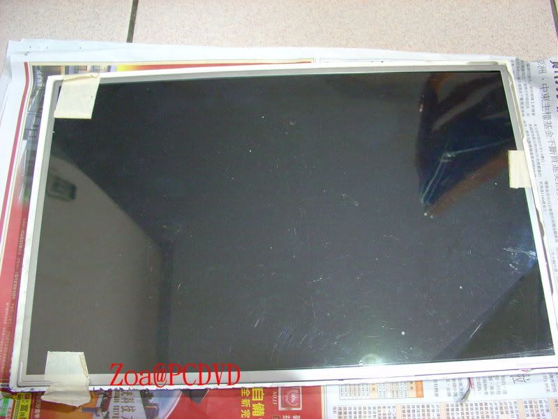

話說前年12月(06年)的時候吧?? 我跟同事各買了一片訊號板,開始弄一台螢幕來用。
他的好像沒兩星期就架起來用了,不過我這套丟給某人DIY之後,就被丟著生灰塵到現在,
所以今年特地拿回來自搞,應該會比較快完成一點。
下面圖大忘了縮 有網速顧忌的慎入

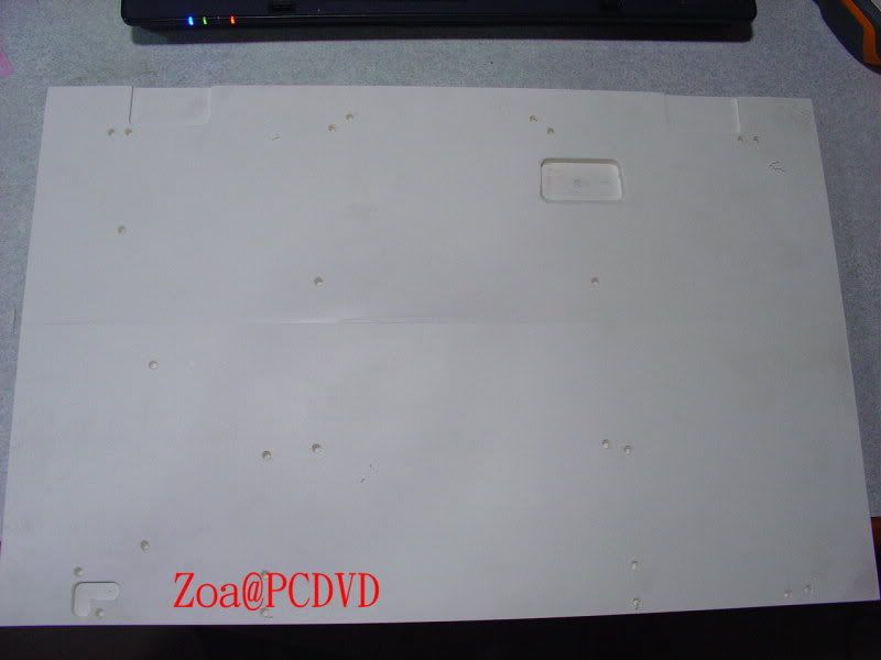

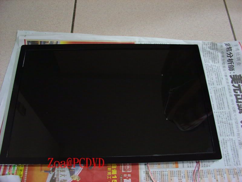

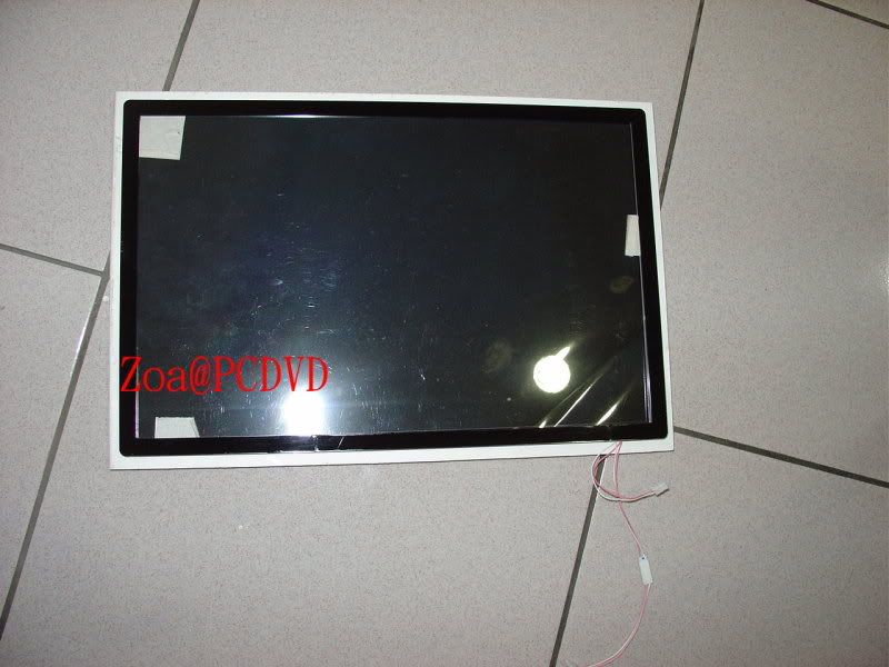

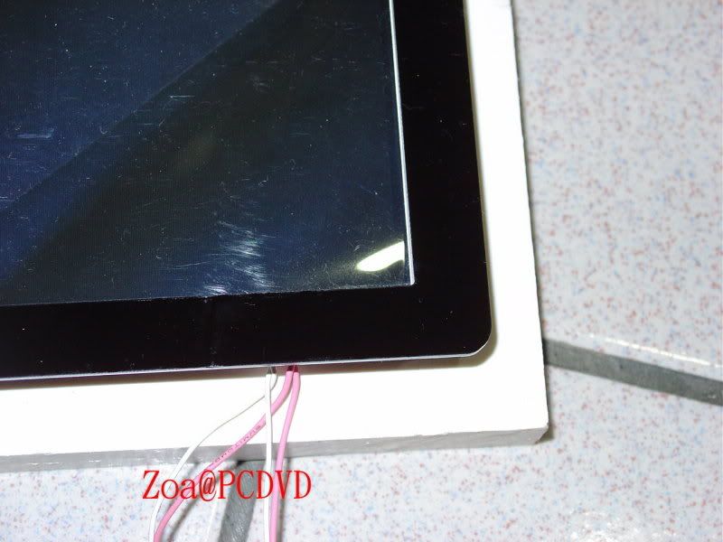

01.首先把尺寸弄好之後,弄了一個壓克力的框。
02. 近拍一點
03. 疊疊樂

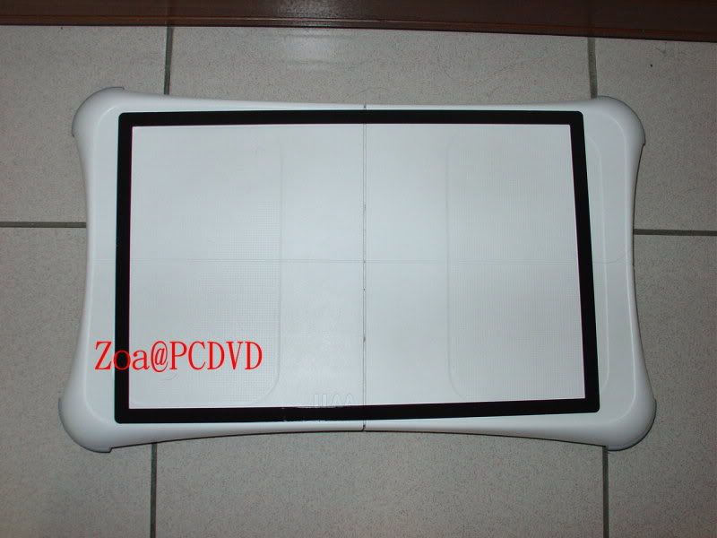

04. 近拍一下 先是框,再來是螢幕,最後是還沒加工的框架。

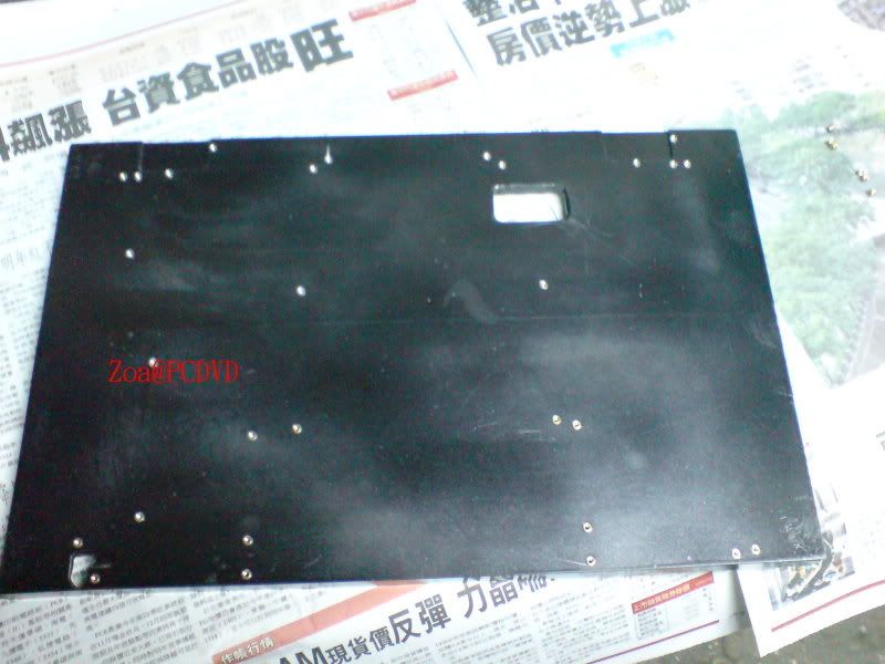

05. 跳轉一下,背面加工好了,把洞也打好了。

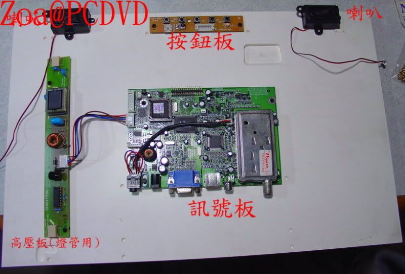

06. 假組一下,把東西先擺著
07. 把正面也都偷料都掉了

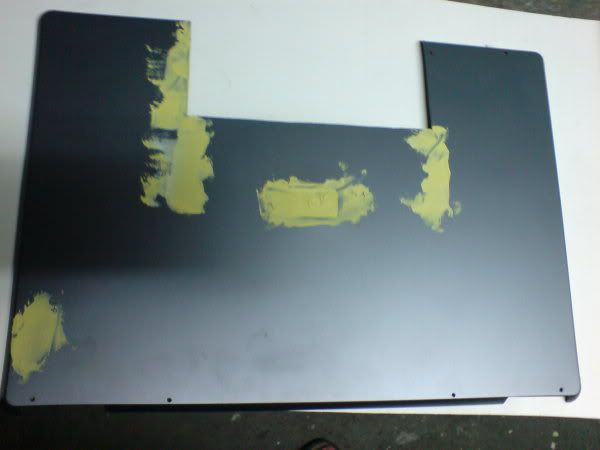

08. 背面就黑化 順便把銅釘熱融進去
09. 螢幕放進去
10. 框放上去

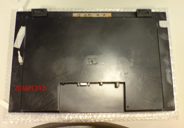

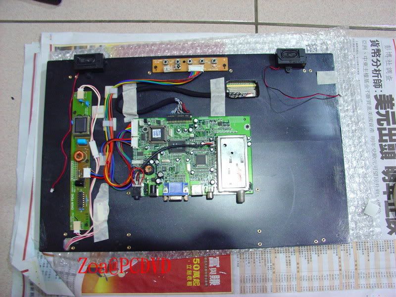

11. 背面也把板子都鎖上 (喇叭還沒焊)
12. 正面還沒修的很好

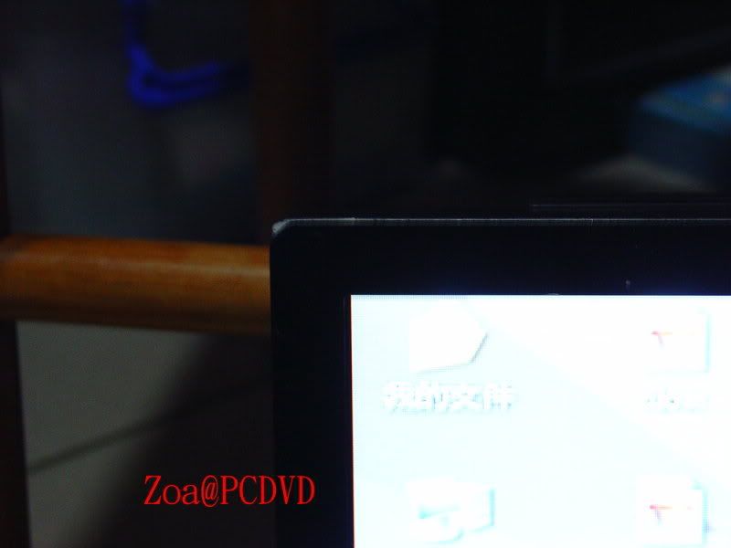

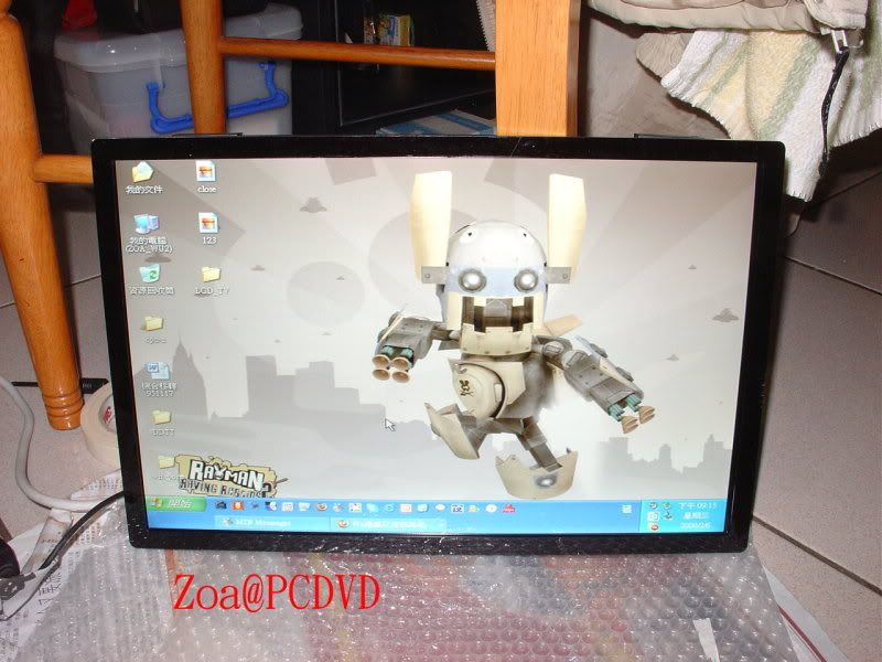

13. 最後接個NB訊號桌面來瞧瞧
基本上可以出貨了,大致上都完成了,但是螺絲長度沒算好,所以蓋子鎖不起來就沒拍了,
要在找找才成。
報告完畢

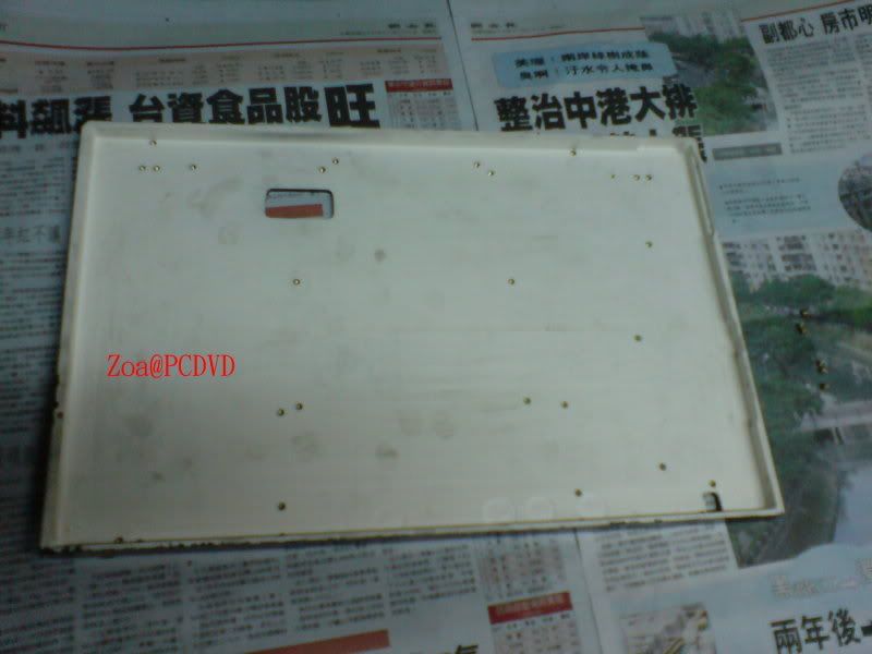

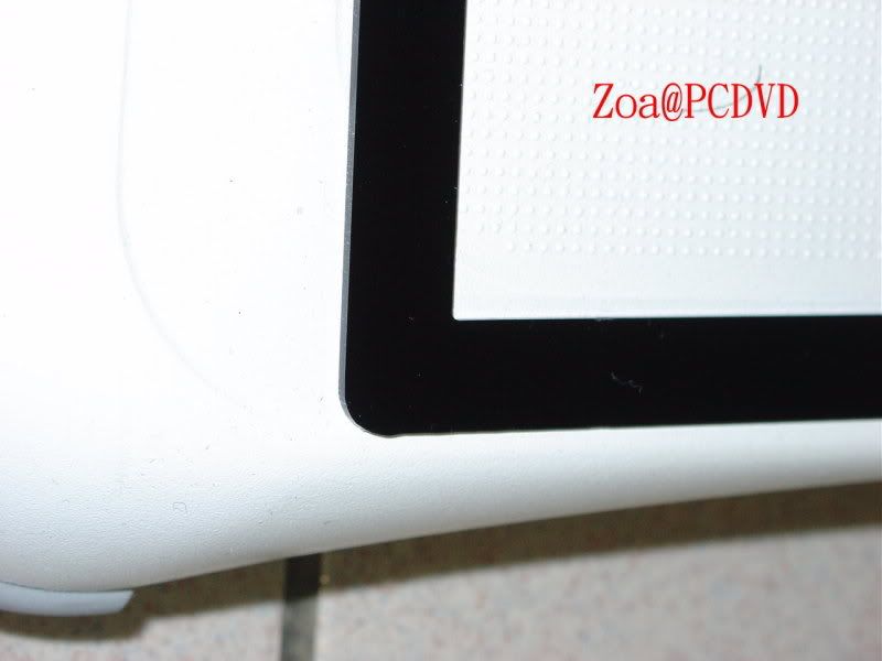

拿來當蓋子的殼
不知道補土在補啥...
快轉
全部組好就這樣啦....另外左邊那條線是紅外線接收,因為正面找不到地方裝,所以只好飛線
