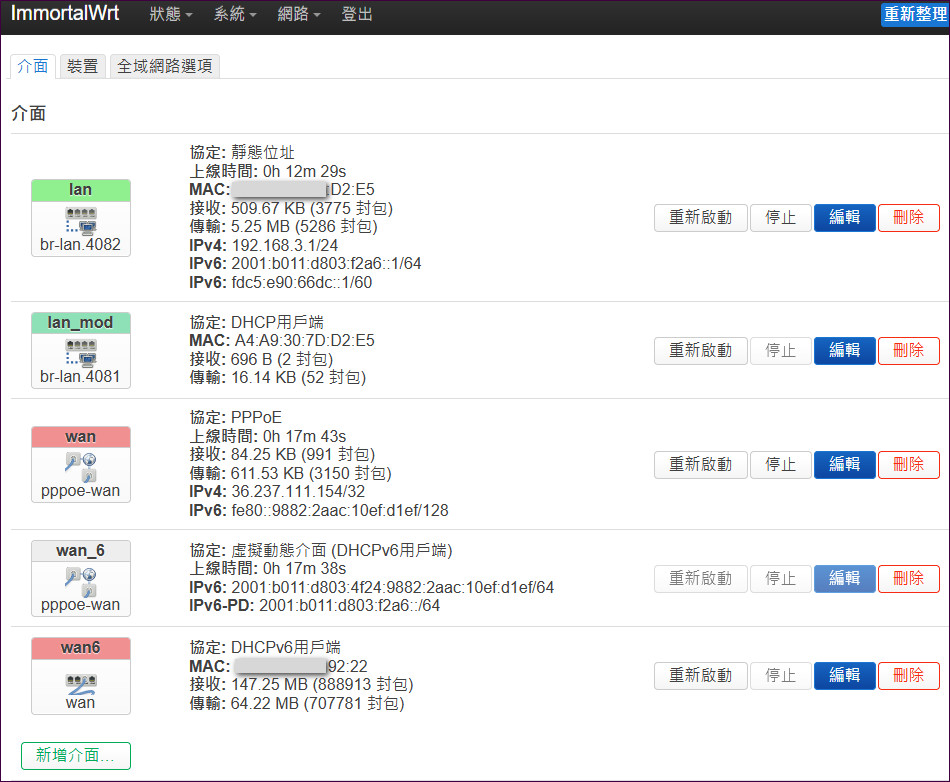

就我遇上的,至少在2018年後,家中的MOD就是數據機任意port後都可以用了
然後各家分享器盒上就會特別標出適用MOD,不過要另外設定port位
所以我都把這個想成是很容易實現的功能,其實不然

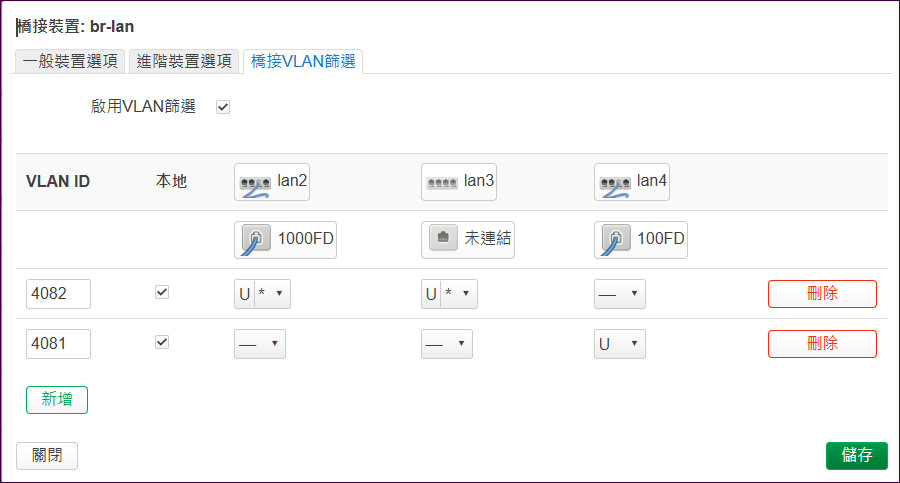

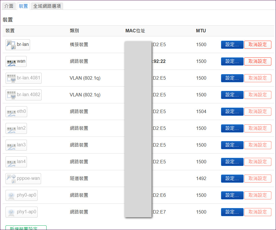

因為21版的OPENWRT採用DSA方式取代switch config
所以ericshliao大的設定我曾試著移過去但會報錯,好在等90秒都可回滾
參考了youtube VLANs in OpenWrt 21 的講解
目前切出兩條Vlan,上網Vlan用的port可連網了
但是給MOD用的還是沒法連上
下面是我的interfaces和devices組態
然後是我的VLAN設定,4081不管設tag、untag都沒反應
希望各位能幫我指出哪裡有錯

我只用過DD-WRT, 現在還在用, 其他的沒用過. 不過, 看你圖裡有DHCPv6, 我覺得怪怪的, MOD有用到IPV6嗎?
幾年前我有裝MOD時, 我確定MOD是IPv4.
wan設PPPOE會自動帶入IPv6,我還不會關
MOD沒用到IPv6,機子內的pppoe也只是用ipv4
進去數據機看,它的Vlan 4081是開DHCP,沒設定IP相關,只設定了一些Server的IP
有文說要把wan劃入Vlan中,我正想辦法理解如何操作

chowtom
文章: 2,471
既然接任何一個PORT都能用 就代表花店把封包對烏龜後的每個PORT都發送 沒有區分PORT
那接下來就簡單了
去裝置那頁
先點br-lan的設置
在"橋接連接埠"那把你要給MOD用的PORT取消勾選(以下用lan1做代表)
把之前設的VLAN取消掉(br-lan裡的啟用VLAN篩選取消勾選)
儲存
出來以後看br-lan.4801/4802還在不在 在的話刪掉
拉到下面選"新增裝置設定"
在裝置類別那邊選"橋接裝置"
裝置名稱那邊隨便取一個(用br-wan代表好了)
連接埠那邊把wan, lan1勾起來
然後儲存(不用設VLAN)
回到"介面"
把lan_mod刪掉
儲存
最後選儲存並套用
理論上應該就能用了
這樣設就是把wan跟lan1橋接起來 實際上跟之前DDWRT那個設法是一樣意思
但我不確定直接做橋接會不會影響封包的VLAN tag 要試試才知道
設好以後 wan接到烏龜 lan1接到MOD
應該能動
作者seachild
參考了youtube VLANs in OpenWrt 21 (https://www.youtube.com/watch?v=qeuZqRqH-ug) 的講解
但是給MOD用的還是沒法連上
https://i.postimg.cc/GtdDmvTH/1.jpg
https://i.postimg.cc/wBkgdJzM/2.jpg
https://i.postimg.cc/0N1yvPw1/3.jpg
希望各位能幫我指出哪裡有錯

MOD機上盒取得IP位址的方式, 我不能確定, 但猜測應該不是PPPOE, 比較可能是寫在MOD機上盒的固定IP. 若果真如此, 你不用設PPPOE或DHCP, 設了反而連不上.
