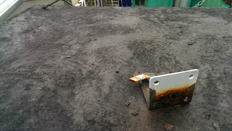

我在想要架在原本小耳朵的位置嗎
那可能要想棒法跟角鐵結合
或著是架在頂樓鄰居的鐵製曬衣桿上面
用沒在用的鋁製拖把伸縮桿
心好累

我剛才把NPE-4DXB放在頂樓梯型空間最上方
也就是以前小耳多位置
但是把方向轉到基隆紅淡山方向
隨便就直立靠著
當然這只是自己憑感覺啦
公視HD跟全系列還有民視HD都99~100%
其他幾台95~96%
但感覺專台有點慢
而HD台有時會LAG但不常
畫質倒是很好
現在要測試汽機車的影響
微調位置再來固定
NPE-4DXB這隻天線夠強

這支增益的確很高, 不過它是直立架設, 迎風時面積相當大, 要加強支橕固定,
因為有不少人在颱風來襲時, 數位電視突然斷訊, 隔天檢查, 發現天線不見了...

或著是架在頂樓鄰居的鐵製曬衣桿上面
用沒在用的鋁製拖把伸縮桿
作者操級廢員
所以桿子用好一點的比較好,鋁製還伸縮拖把桿感覺不太穩。
我是在五金行買不鏽鋼桿來裝,當初要把不鏽鋼桿子固定在牆上,還搞了半天才弄穩,
現在網路上倒是有很多相關配件可以買。
從2009年中裝好經過好幾個颱風都穩穩的沒事,不過去年附近蓋了一個高樓,
完全遮蔽我家往壽山轉播站的路徑,結果天線就變廢柴了
