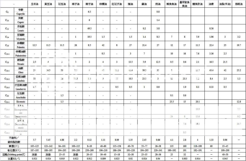

作者aasine
一堆人在那邊搞不清楚什麼叫作[調和油],什麼叫作[純油脂],然後在那邊喊純不純的問題,實在很讓人.....
目前油品檢驗的方式,都是檢驗油品中的脂肪酸含量來做判定
沒有辦法直接從油脂的脂肪酸中判斷他的來源是什麼,這點要先搞清楚
可以先參考一下我附的附件,那是目前幾種常見油脂裡面各類脂肪酸的含量比例
http://i320.photobucket.com/albums/...asine/Oil-1.jpg
而所謂調和油,意思就是他的內容物混合了許多種油脂,所以其中的脂肪酸比例會依照你加進去的油脂來源不同而作變化,而純油脂因為是單一油種,所以各類脂肪酸的比例相對於調和油是相對固定的(但純油脂的脂肪酸,還是會因為原料產地、品種等不同而略有差異)
以花生油來說,今天如果廣 告打的是[100%純花生油],那麼拿去檢驗,一定會先驗裡面的花生酸(arachidic)含量是不是在正常範圍內,如果...
別在意
現在是普遍 智能 及 知能 不足的時代
特色是不尊重專業
