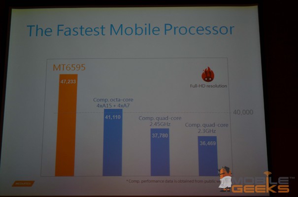

MT6595簡介:
Mediatek官方數據顯示,
使用CorePilot技術 - 100%效能,發熱溫度55°C;
使用big cluster - 105%效能,發熱溫度65°C;
使用LITTLE cluster - 65%效能,發熱溫度42°C。
