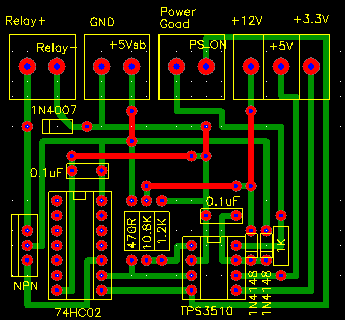

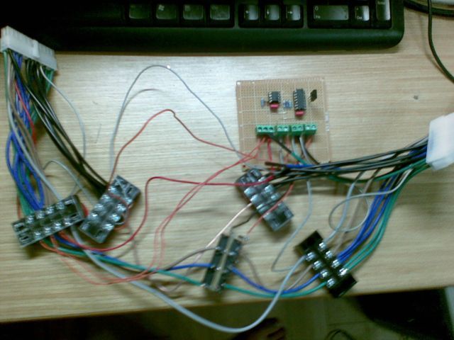

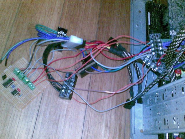

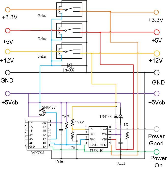

作者小壞蛋
靠你消失好久了,之前你弄的那顆保護IC的原理圖還在不在啊,有點心動要弄全線性了
電路圖
洞洞板的走線
沒整線裝起來的樣子
接在原本的PSU測試
測電流是有想到個很費工的土砲法....把ATX線材截斷後三用電表直接串在去量

作者lis29570
電路圖
http://i1133.photobucket.com/albums...570/tps3510.jpg
洞洞板的走線
http://i1133.photobucket.com/albums...0/tps3510-1.png
沒整線裝起來的樣子
http://i1133.photobucket.com/albums...10805003640.jpg
接在原本的PSU測試
http://i1133.photobucket.com/albums...10805002640.jpg
用普通三用電表精確度很差,我們在量都用安捷倫的電表在量,或是串一顆10mΩ量壓差
要不然就用電流探棒之類的,普通人要簡單的量就用直流鉤表
是說,你要不要也一起來弄一顆真的全線性,後來想想定一顆12V10A 6V 20A好像不會很貴
