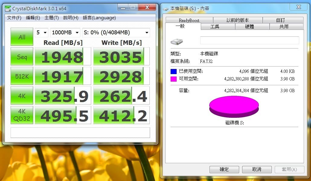

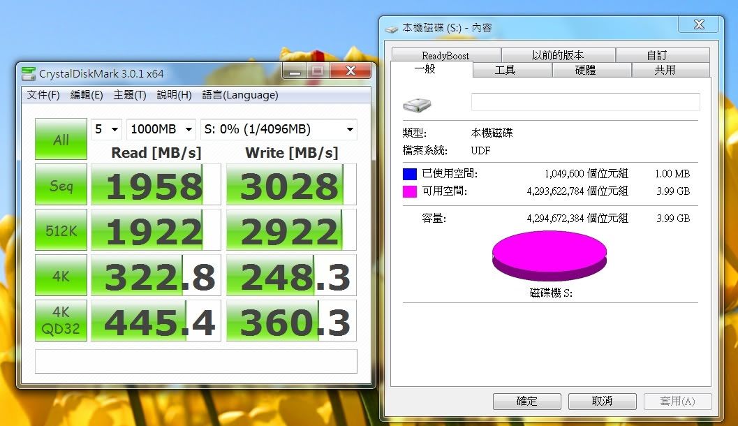

有的時候會覺得自己應該是M....
回正題
因其他家的ramdisk限制太多故不清楚
但Imdisk的確可以製作UDF的Ramdisk
UDF file system測試結果如下
再參照FAT32測試的結果
測試環境是5年前的laptop... 所以效能會難看是很正常的
由結果可看出4K及4KQD32的增加幅度,應該不是誤差
故可得結論:
至少在Win7 x64下
FAT32是效能最佳的ramdisk file system當之無愧
另外我想給aaaaaa幾句建言
1.友善地提問及回覆,較容易得到良好的回應
尤其是在這些年過去,熱心的網友的確不如以往多的時候...
2.雖然Windows Server x86版不確定也是否如此(看Olof Lagerkvist的測試好像沒此限制)
但可確定的是,由於XP x86的實作機制的問題
故在XP x86下,使用AWE 3.25G 後段的記憶體容量
無論如何改善file system overhead,其效果皆遠遠低於直接使用x64 OS所帶來的效能提升
故若以不更換OS為前提,其實您的問題並無多大意義
