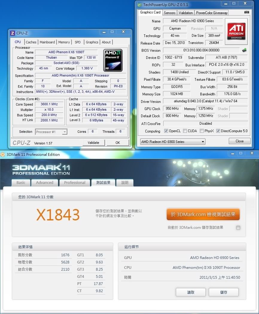

950/5500 (1408SP/1.180V)

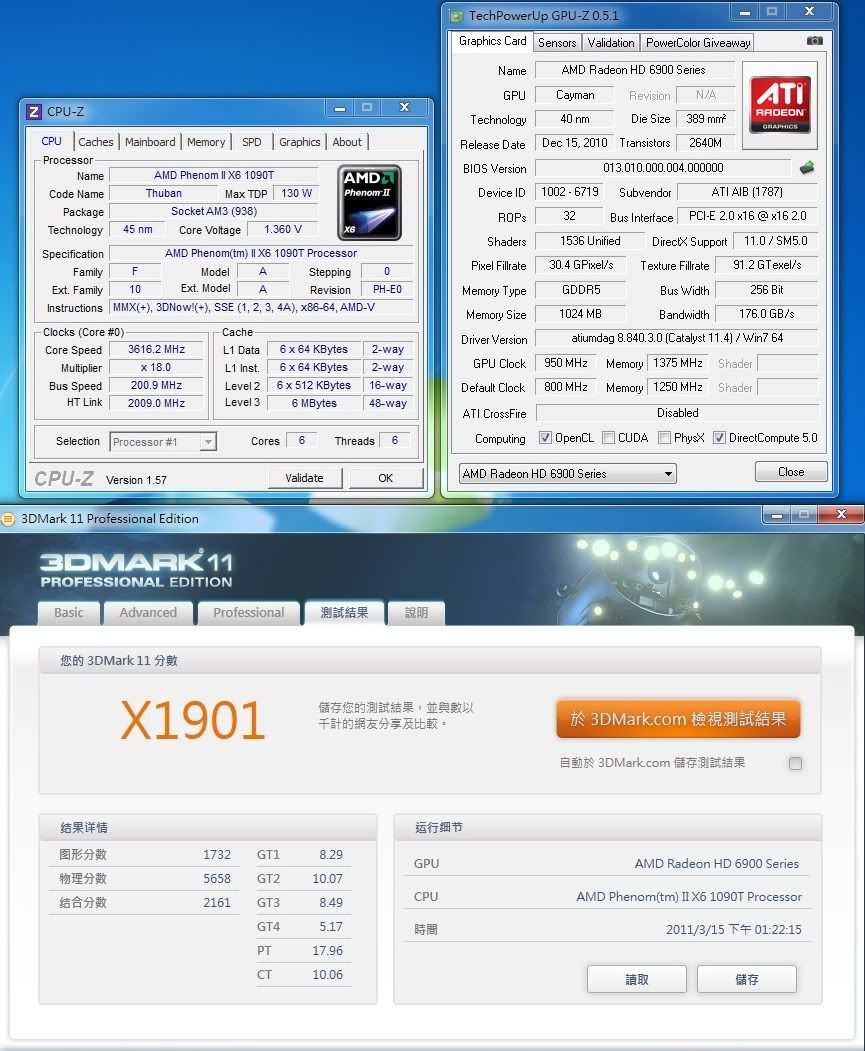

950/5500 (1536SP/1.180V)

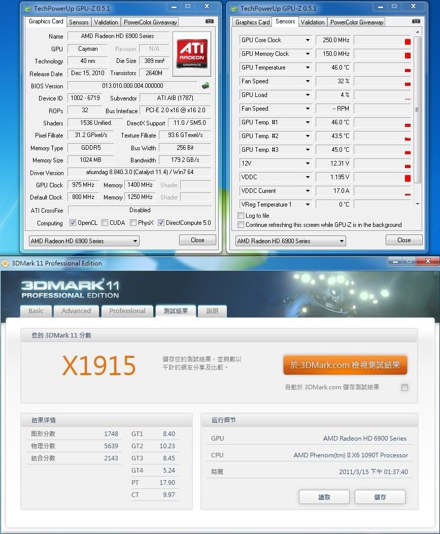

再拉一點~
975/5600 (1536SP/1.195V)

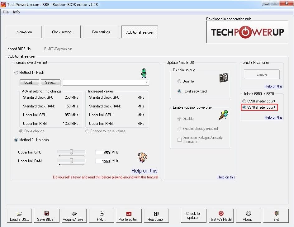

不然只好請你自己DIY啦...XD
1.將6950原始BIOS抓出來
2.打開RBE(1.28)讀取BIOS
3.修改紅線部分再存檔 (其他項目勿變動)
4.直接刷下去再重開機
(完)

用atiwinflash就好
你可以參考這篇教的步驟 ^^
http://www.mobile01.com/topicdetail.php?f=298&t=1940450
