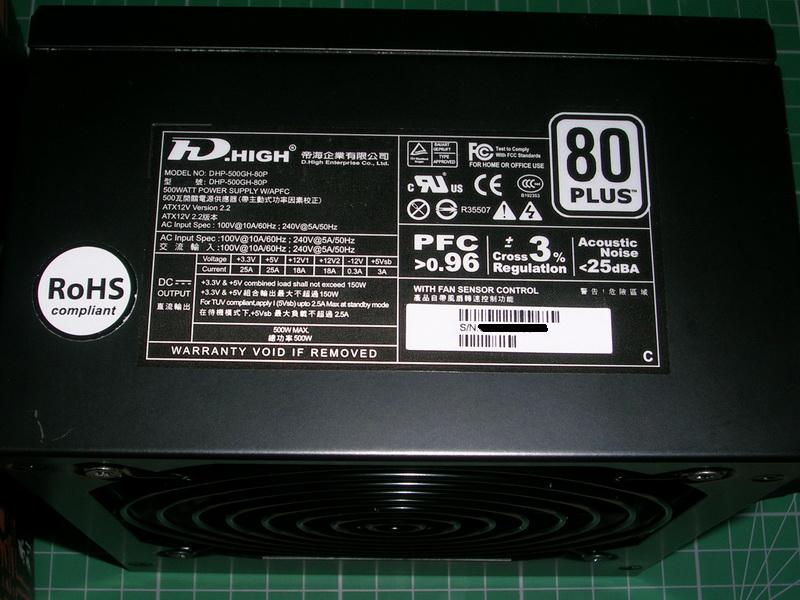

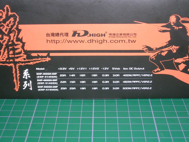

lovemari
加入日期: Mar 2005
文章: 310
單路18A..雙路最大看不出來= =?
舊 2009-11-19, 05:51 PM #27

Cudacke-Dees
加入日期: Jun 2008
文章: 551
作者lovemari
http://www.coolaler.com.tw/toppc/DH500W/DH500W03.JPG
http://www.coolaler.com.tw/toppc/DH500W/DH500W05.JPG
單路18A..雙路最大看不出來= =?
理論上最大應該就是雙路都 18A,
重點是雙路都 18A 就 432W,
只剩下 68W 給 3.3V+ 5V,
但是 3.3V + 5V 最多可以 150W,
所以 12V 雙路實際上總共可以輸出多少還要看 3.3V + 5V 用了多少.
